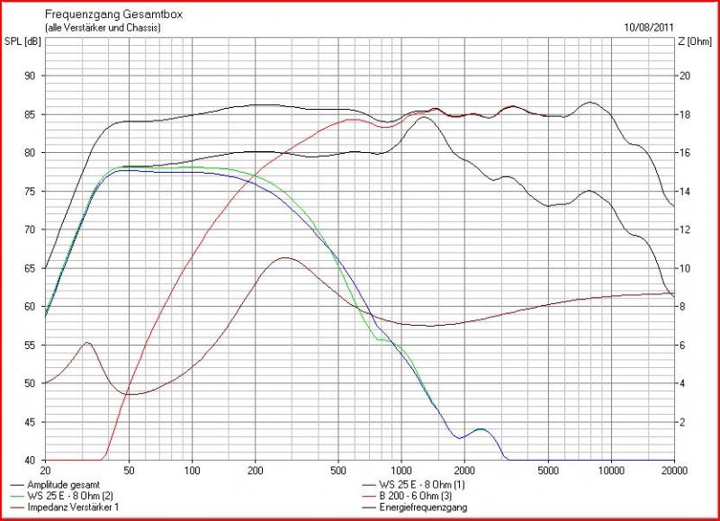

    eine nobox klein wäre möglich,45cm breit und 100cm hoch.
      Was hastn Du mit dem B200 gemacht??? Also sooo wenig Höhen hat der doch nun wirklich nicht...
        • 4535
        ich habe das Höhenproblem mal entschärft
        Gruß Jörn
          • 4889
          ich höre die grille aufn feld nicht mehr...
          jhohm: noch e muckesegel besser...

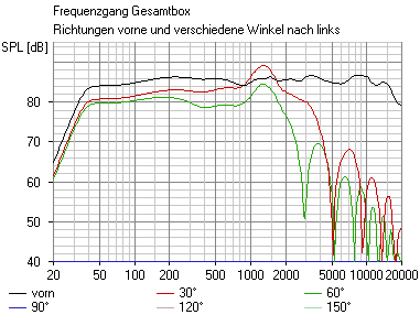

          zx, warum macht der ef-gang so ein sprung bei 1,2k??
          • Rudolf
            • 18.06.2004
            • 688
            Weil Deine effektive Schallwandbreite dort der doppelten Wellenlänge entspricht. Das ergibt einen Einbruch auf Achse, den Du eigentlich nicht korrigieren darfst. Weil Du es trotzdem machst, bläht sich der Schalldruck zu den Seiten auf:
            Merke: eine 45 cm breite offene Schallwand ist für über 1 kHz zu breit!
            Ich habe beim B 200 noch die Abstrahllage nach hinten korrigiert, damit es auch wirklich ein Dipol wird.

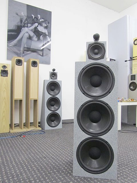

                  schaut das maedel den arch der box an ?...
                  • harry_m
                    • 16.08.2002
                    • 6421
                    Ich habe mich auch schon gefragt, was sie auf der Rückseite so faszinierendes entdeckt hat. Das werden bestimmt die Mundorf Kondensatoren und die Reinsilberverkabelung sein.
                        Erstens gibt es da wirklich mehr zu sehen als auf der öden Rückseite einer Box.
                        Wovon das Mädel aber wirklich begeistert ist: Das Teil hört sich nach hinten kaum anders an als nach vorn. Wenn man drum herum geht, passiert nur Laut - leiser - Laut - leiser. Tonal gibt es nur wenig Unterschied. Also echte Dipol 8. Da kann man schon ins Träumen kommen.
