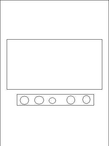

    Möchte meinen Plasma und darunter einen Center plan in eine MDF Platte einsetzen. Als Komponenten hatte ich an den W 130 SC und den G 20 SC gedacht. Aus optischen und klanglichen Gründen bin ich am überlegen 4x W130 zu verbauen. Oder sollte man auch zwei Hochtöner nehmen ?
    Da ich in diesen Bereich ein Anfänger bin, weiß ich nicht wie groß des Gehäuse werden muß, geschlossen oder Baßreflex und welche Bauteile für die Weiche. Oder sollte ich andere Komponenten verwenden (Geld zur Zeit nicht so dicke) ? Die Platte wird ca. 30cm von der Wand abstehen.
    Zur Zeit benutze ich als Front Speaker die Canton Plus XXL.2, Center AV600,Sub ASD250 (aktiv) und Plus XS2 als Rear. Betrieben wird es mit einem Denon AVR-1610.
    Hoffe Ihr könnt mir bei meinem Projekt helfen. Im Anhang eine nicht gelungende Zeichnung wie es ungefähr aussehen soll.

    Wenn Center, dann den gleichen wie die Frontboxen. Deine Konstruktion ist denkbar ungünstig und passt mit Sicherheit nicht.
    Und selbst wenn du als Center einen 3 Canton (wie die Front-LS) nimmst, wird es durch die andere Aufstellung klanglich nicht passen.
    Schalte den Center am AVR aus.
    Später etwas passendes für die Front bauen.

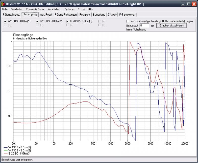

                      Nö, ist nicht schlechter, muß nur bei der Entwicklung berücksichtigt werden.
                      Nimm doch als Beispiel mal ne Alto und tipp die in Boxsim ein.
                      Dann veränder die Schallwand auf Dein Maß, 160 x200 cm und sieh dir den Unterschied an, um mal eine Vorstellung zu bekommen.

                          die Frequenz im oberen Bassbereich wird angehoben durch die Schallwand.
                          Das könnte man durch einen Hochpass mit dem AV Receiver kompensieren.
                          Eventuell noch ein Hochpass kondensator vor dem Tiefmitteltöner.
                          Ist aber an dieser Stelle alles noch Spekulatius bei welcher Frequenz und wie ausgeprägt diese sein wird.

                            Habe mir Boxsim herunter geladen und mit rumgespielt.
                            Habe ich erwähnt, daß ich kein Abi habe
                            Couplet light geladen und die Schallwand auf 200 cm x 150 cm geändert. Was sich extrem verändert sind die Phasengänge ( siehe Anhang). Bei dem Gesamtfrequenzgang der Box erhöht der Basspegel bei 150 Hz von 81dB auf 89 dB.

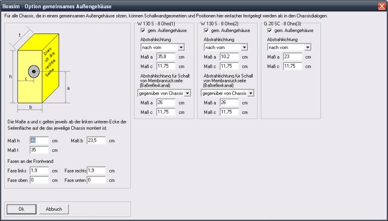

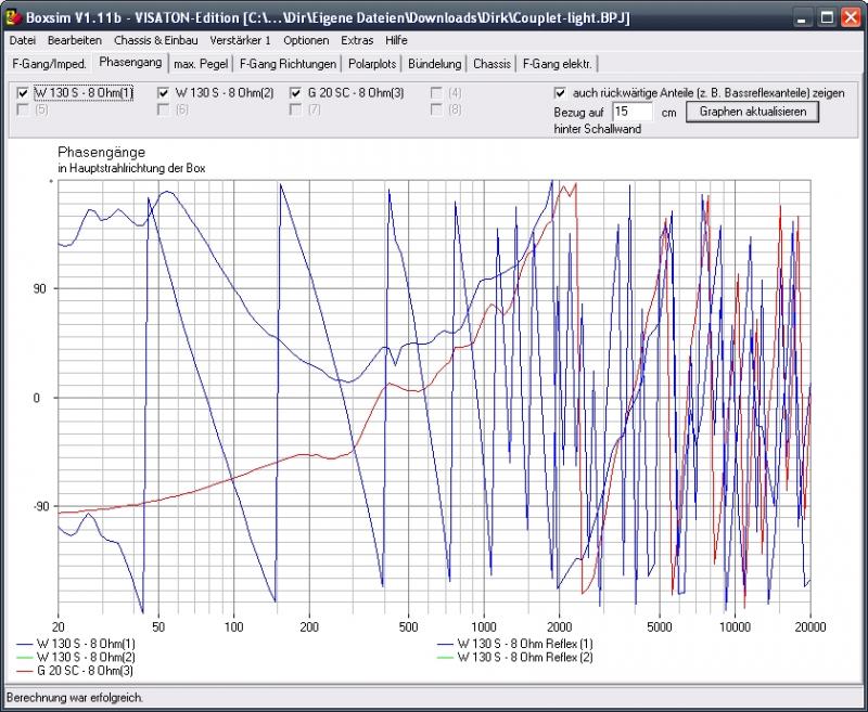

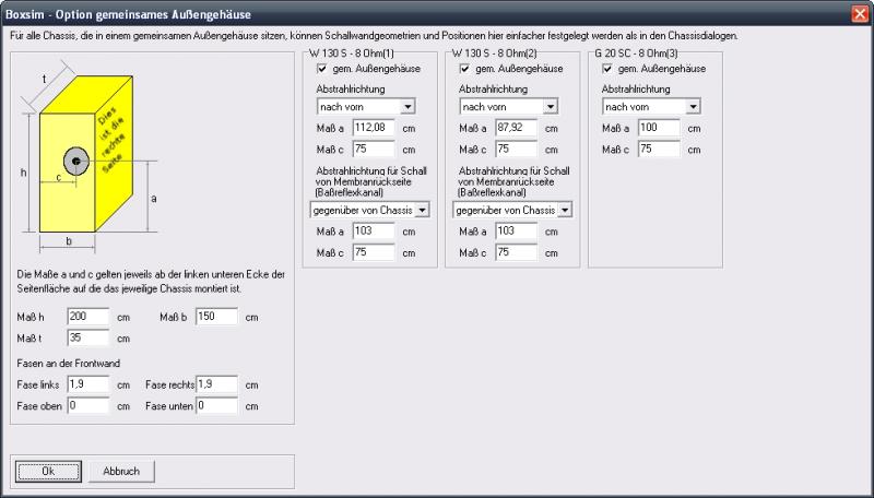

                              Habe mal versucht mit Boxsim zu arbeiten und glaube das es nicht OK ist.
                              Gerechnet wurde mit 1x G20, 4 x WS130 S und die Frequenzweiche von der Couplet Center light (Stand 15.4.2002).
                              Die erste Berechnung (gestrichelte Linie) ist ein Bassreflex Gehäuse ( b: 110cm h: 20 cm T:25 cm) und die zweite mit einer Schallwand von H:200 cm B:150 cm).
                              Der FFS hat unterkannte ca 80 cm und der Center (mittig) ca. 60 cm vom Boden. Das Brett sitzt 10 cm über dem Boden.
                              Da ich nicht weiß ob ich alles richtig eingegeben habe ( abstand der LS untereinander, richtige Weiche ...) bräuchte ich mal Eure Hilfe ob das Projekt in der Art zu realisieren ist. Wenn nicht muß ich mir was anders überlegen.
