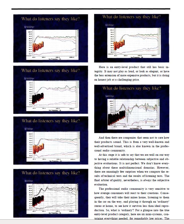

    http://www.theaudiocritic.com/back_i...ritic_28_r.pdf
    Seite 5 ff
    Sehr lesenswerter Artikel (englisch) von Floyd E. Tool (HK) über Lautsprecher. Frequenzgang, Hörvergleich, Raumeinfuss, Fertigboxen usw.
