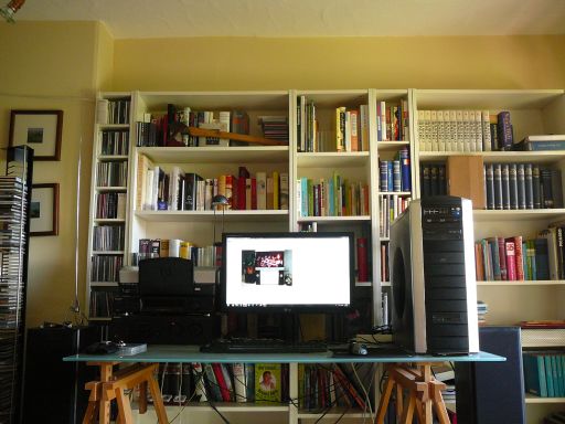

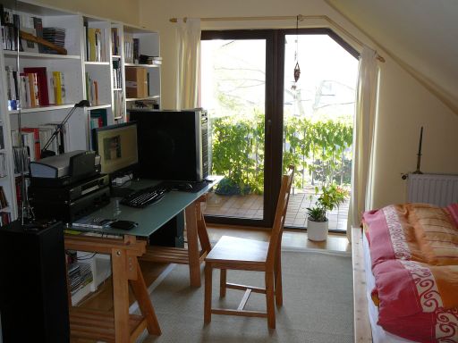

      So ich hab jetzt mal 2 Bilder gemacht die die Situation hoffentlich verdeutlichen.
      Auf dem einen Bild sieht man frontal auf den Bildschirm. Oben rechts über dem Rechner sieht man einen braunen Karton mit den Abmessungen einer Aria Light.
      Das andere Bild soll die beengten Raumverhältnisse verdeutlichen. Wie man sieht habe ich nicht viel Platz für das System. Aber mit der Größe einer Aria könnte ich mich noch arrangieren. Problem ist nur, dass die nicht für wandnahe Aufstellung geeignet ist soweit ich weiß und ich mit dem Boxsim nicht wirklich zurecht komme. Der beendet seine Rechnung und die Frequenzschriebe sind dennoch leer :-(

                Ich hab auch (noch ;-) ) gar nicht vor mir die Lautsprecher komplet selbst zu entwickeln. Aber wenn ich das Gehäuse verändere kann ich mit Boxsim überprüfen ob sich was verändert ...
                Die Bijou is sicherlich ein klasse Lautsprecher liegt aber größenmäßig und preislich über dem was ich mir vorgestellt hab. Mein Bildschirm hat ja nur 24" wenn ich da dann so große Boxen nebendran stelle sieht er ja noch kleiner aus :-D
