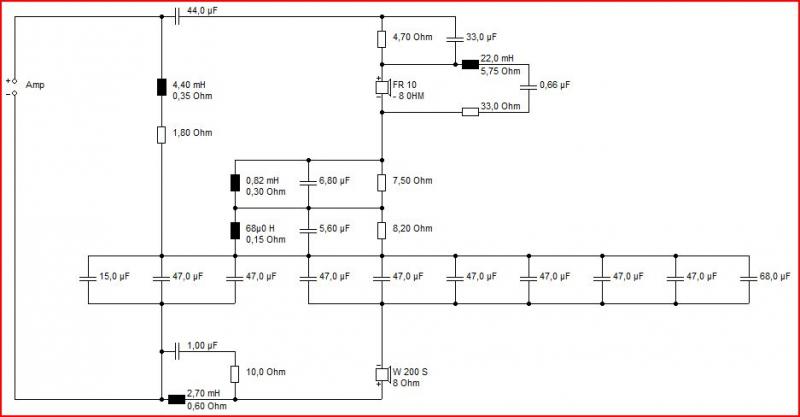

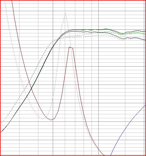

    ich möchte Euch hier das Projekt vorstellen, an welchem ich schon einige Zeit rumbastle und das jetzt von der Planungs- in die Ausführungsphase gekommen ist.
    Es ist ein F.A.S.T. mit dem W200S8 und dem FR10-8.
    Im Lastenheft steht folgendes :
    1: Minimale Impedanz nicht unter 6 Ohm, damit die Box auch an heutigen AV-Receivern
    zu betreiben ist.
    2: Der maximale Schalldruck soll bei mindestens 100dB liegen.
    3: Es soll eine Kompaktbox sein, zwar zur freien Aufstellung, aber Standboxen
    empfinde ich als zu wuchtig - Geschmackssache....
    4: es soll nicht zu teuer werden - 120€ für die Chassis ist ok, weil die Weiche auch
    einiges verschlingt.
    Das ich dabei einige Kompromisse eingehen muß, ist mir schon klar.
    Um das Volumen gering zu halten - Innenvolumen ca 36L; Nettovolumen für den W200S8
    ca. 30L - habe ich ein BR-Gehäuse mit Hochpass vorgesehen; lt. B.Timmermanns wirkt
    sich der Hochpass nicht negativ auf den Klang aus ( den Artikel über den BRHP-Sub habe ich im Moment nicht greifbar).
    Ausserdem mußte ich einiges an Wirkungsgrad verbraten, um die Mindestimpedanz von 6 Ohm hinzubekommen; aber auch so sind es noch 84dB lt. Simu.
    Die Weiche ist eine Serienweiche 2ter Ordnung, plus Hochpass für dem W200S8 und der Entzerrung für den FR10-8.
    Den FR10 kenne ich aus meiner Schlafzimmerbox; dort spielt er sehr gut und ist niemals nervig; ausserdem gefallen mir große Breitbänder vom Klang her besser als kleine; ja, sie bündeln eher und spielen nicht so hoch; aber in meinem Wohnzimmer ist eine
    stärkere Bündelung von Vorteil, weil es wenig bedämpft ist, und die 12kHz, die der FR10
    wiedergibt, reichen mir.
    Ich habe die Lautsprecher so konzipiert, das auf Achse der ausgewogenste Frequenzgang
    vorhanden ist; horizontal ist der F-Gang zur langen Schallwandseite hin ausgewogener
    als zur kurzen Seite, und nach unten hin besser als nach oben. Das hat den Grund, daß
    wenn ich mich bequem aufs Sofa fletze, der Kopf eher nach unten wandert, als nach oben...
    Jetzt würde mich mal Eure Meinung zu der Box interessieren.
    Gruß Jörn

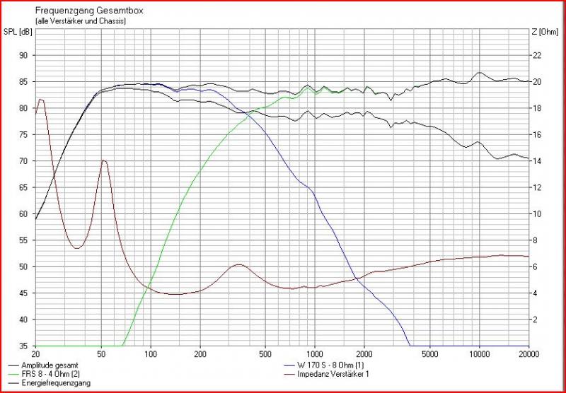

    diese fast wird dich weniger kosten und receiver vertragt die impedanz ohne problem.
    die kosten deiner weiche werden warscheinlich grösser als beide chassis .

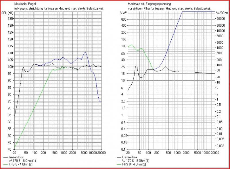

      Jama,
      schrieb ich etwas von dem maximalen Schalldruck, der mindestens 100dB betragen soll?
      Ausserdem soll die Impedanz NICHT unter 6 Ohm sinken...
      Zusätzlich ist der F-Gang nach unten nicht so, wie ich es mir vorstelle!
      Deine Simu ist ja nett, aber leider am Thema vorbei...
      Gruß Jörn
      Edit : Jama, ich komme mir veräppelt vor von Dir; es sollte eine Kompaktbox werden, KEINE Standbox.
      Wenn Du nichts Besseres beitragen kannst, dann lasse es bitte!
      Zuletzt geändert von jhohm; 25.10.2010, 14:32.
        weiche: no komment.........
          Jama,,
          schau Dir Deine Simu mal genau an, im Bereich um 50 Hz kann Deine Standbox nur 95dB!
          Und ob -dir die -weiche gefällt oder nicht; dann mache es besser, aber halte Dich an die Vorgaben!
          Gruß Jörn
          Zuletzt geändert von jhohm; 25.10.2010, 15:18. Grund: Schreibfehler

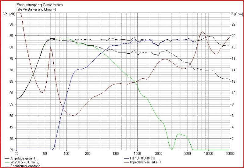

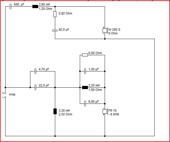

            so:
              Jama,
              das sieht besser aus
              Ich habe jetzt mal den hersteller des AV-Receiver angeschrieben, ob es möglich ist, Boxen mit 5 Ohm anzuschliessen - nicht nur um sie in FlüsterLautsärke zu betreiben.....
              Einzig die Abstimmfrequenz habe ich mal Probeweise auf 50 hz angehoben, das gefällt mir besser.
              Gruß Jörn
                Du weisst, dass bis hinunter zu 4,8 Ω von einer Nennimpedanz von 6 Ω auszugehen ist?
                  Ja, das weis ich.
                  Allerdings steht in der Bedienungsanleitung nicht von DIN/EU, sondern von einer minimalen Impedanz, die nicht unterschritten werden darf....
                  Da frage ich lieber nach...
                  Gruß Jörn

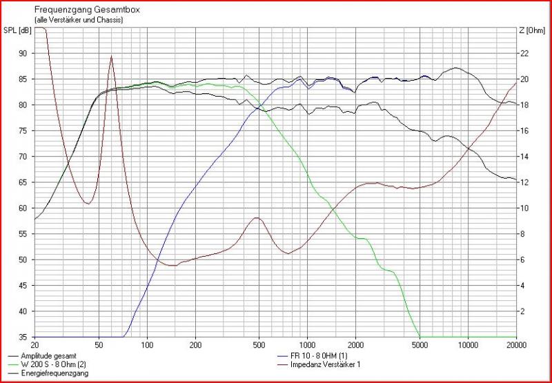

                        das br-rohr kannst du nach hörversuch immer noch kürzen,deswegen probiere zuerst 42hz...
                        gestrichelt 42hz...
