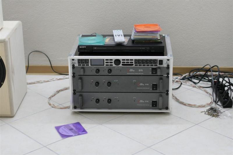

                Da ich letzten sehr gute Erfahrungen mit T-Amps gemacht habe:
                T-Amp S-75, 4 Ohm gebrückt = 220W
                T-Amp S-150, 4 Ohm gebrückt = 400W
                Lüfterlos. 99 bzw. 129 Euro. 30 Tage Money Back
                Gruß, Thomas

                  diese beiden habe ich auch, sind sehr zu empfehlen.
                  ich benutze sie ungebrückt, da ist der 150 meist im Bass etwas unterbelichtet, gebrückt allerdings reicht die Leistung vollkommen aus.

                    mit "auslagern" meine ich einen Nebenraum oder so... wegen den Lüftern von der PA Endstufe.
                    @kampf-keks: Die T-Amps waren auch in der engeren Wahl, aber weil ich dann noch einen DSP oder mindestens eine aktive Weiche gebraucht hätte habe ich es verworfen.
                    Einen "günstigen" DSP hat Thomann auch, aber nicht wirklich zu gebrauchen weil viel zu "grob" (Feste Frequenzen).
                    Der Behring 2496 war mir dann doch zu teuer....
                    Den Alto habe ich dann irgendwann entdeckt.
                    Da es Auslaufmodelle sind, habe ich noch den 2500er bekommen.
                    Es scheinen aber nur noch die 1500er und die 4000er übrig geblieben zu sein.
                    Der 1500er hat aber nicht genug Power denke ich...
                    Mit dem eingebauten DSP kann man wunderbar die Raummoden ein wenig unter "kontrolle" halten.
                    P.S.: Bei mir sind die Endstufen im Hauswirtschaftsraum untergebracht, dank Leerrohren kein Problem
