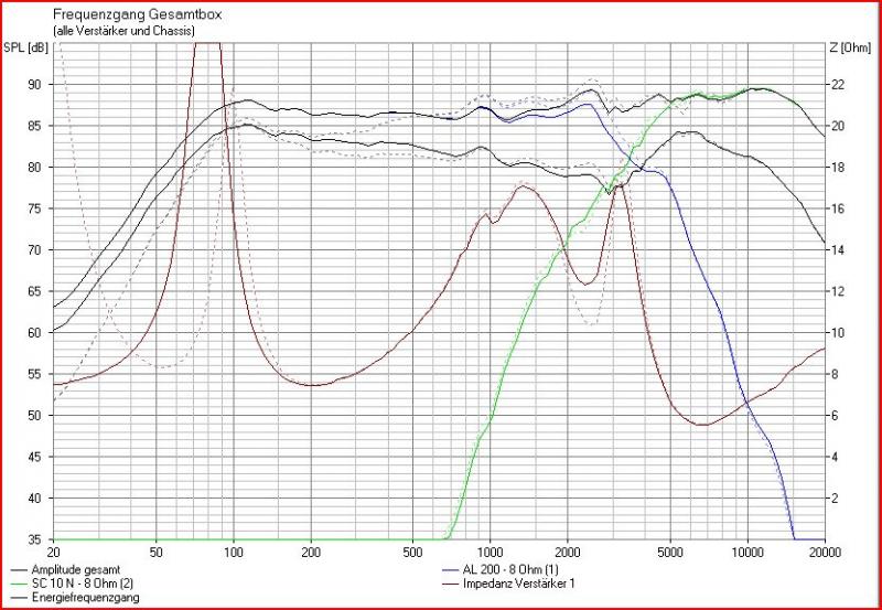

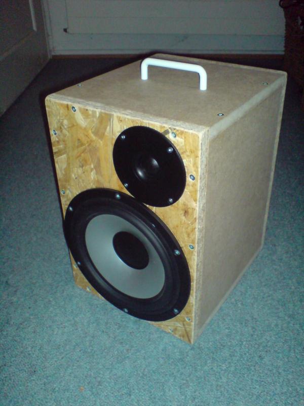

Beschallung einer WG-Einweihung. Chillout-Lounge in der Küche, ca. 8m^2.
Vorhandenes Material:
Verdellter AL200, der sonst keine verwendung mehr findet
HW 2/70 NG Frequenzweiche
Aktivmodul 100W
Problem:
Zeitdruck, fast null Budget (wie immer
