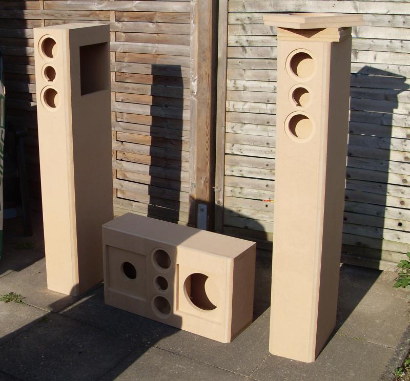

    Gruß in die Runde!
    Ich bin seit kurzem stolzer Besitz von zwei VOX Light 200 LS. Nach und nach möchte ich nun meine anderen "Boxen" ebenfalls durch VISATON-LS ersetzen.
    Als möglichen Center habe ich den Aria2 Light ins Auge gefasst. Nur möchte ich ungern einen stehenden Center verbauen. Ich finde, das wirkt immer recht klobig, von daher hätte ich gerne einen liegenden. Nun meine Frage:
    Welche Anpassungen müssen beachtet werden (Weiche)?
    Ich wäre auch nicht abgeneigt eine VOX 200 Light als Center (liegend) zu bauen. Nur weiß ich nicht, ob der Tieftöner nicht ein wenig zu viel des Guten ist..
    Hat jemand einen Rat für mich? Passt überhaupt Aria2Light und VOX200Light zusammen? Als Surround und SurroundBack hatte ich ebenfalls an 4x Aria2Light bzw. 2x die Aria und 2x die VOX gedacht. Macht das Sinn?

    Liegende D'Appolitos (siehe hier) haben einen extrem schmalen Sweetspot.
    Sinnvoller ist eine 2,5-Wege-Konstruktion wie beim Aria2-Center.
    Den koennte man zB fuer W100S + G20SC umstricken.

      Zitat von helli Beitrag anzeigen
      Sinnvoller ist eine 2,5-Wege-Konstruktion wie beim Aria2-Center. Den koennte man zB fuer W100S + G20SC umstricken.
      Da müsste dann doch bestimmt die Weiche modifiziert werden, oder?
      Und besteht die Möglichkeit, eine VOX200Light (ohne Tieftöner) als Center umzubauen?

          Näi,
          das ist mir irgendwie zu viel! Das wirkt dann so... überladen. Nach Möglichkeit sollte der Center nicht viel höher werden als die VOX breit..
          hatte mir irgendwie gedacht, ich bau die VOX nochmal, leg sie auf die Seite, lass den Tieftöner weg und nehm dafür noch n paar Hoch- und Mitteltöner mehr
          Weil Tiefton hab ich nu ausreichend..
          Geht das irgendwie?
            Klingt nach einem schluessigen und durchdachten Konzept...
            Hier mal der Vorschlag von oben:

              Hallo.
              Wenn du nicht allzulaut hörst, würde ich eine Kombination aus W130S und G20SC einsetzen. Keine Ahnung, wie das jetzt wieder heißt (Aria Light deluxe? Couplet light halbe?)
              Gibt es dazu schon einen Bauvorschlag? Wenn nicht, wäre ich vorsichtig mit der Simulation mit BoxSim. Ich habe die Paarung mal als Mittel-Hochton-Einheit in einer Standbox verbaut und die Simulation hat nicht sehr gut gestimmt. Visaton kann dir dazu bestimmt eine Weiche anbieten, das sollte nichts besonderes sein. 5...6 Bauteile.
              Das Gehäuse würde ich so flach wie möglich bauen, aber den Hochtöner trotzdem über dem Mitteltöner einsetzen. Notfalls mit Bespannstoff arbeiten.
              Das sind ordentliche Lautsprecher, die breit abstrahlen, vergleichsweise klein sind und trotzdem schon ab 80 Hz soviel Pegel bringen, dass dir als SMALL Center nichts fehlt.

                  Kann man nicht den Aria2 Center als Aria2Light Center bauen, ihn auf eine Breite von ca. 1m verbreitern und ggf. durch weitere W100S und G20Sc erweitern und die Höhe dabei gleichhalten??
                    Kann man.
                    Bringt aber nix. Wenn liegender Center dann mit 2,5 Wege Weiche wie oben schon geschrieben. Wir können das ja die Tage nochmal gemeinsam durchboxsimmen....

                        Hab mal mit dem Visaton-Support Kontakt aufgenommen. Dort wurde mir gesagt, dass ich ohne klangliche Einbußung die Aria2Light (Original) im Liegen betreiben kann. Theoretisch ist die stehende Variante zu bevorzugen aber in der Praxis soll das total unkritisch sein.
                        Meinungen??
                        THX
                          • 28349
                          Probiere es aus. Wenn nicht viel Leute in "der Breite" sitzen, ist es ok.
