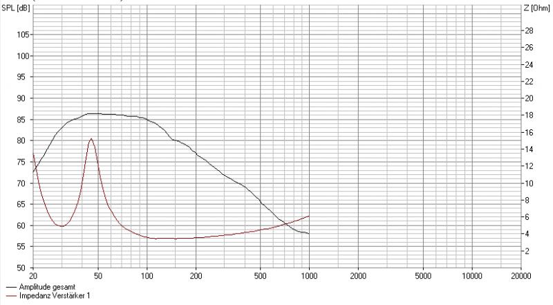

    hab mir vor kurzem ein Paar Aria gebaut. Jetzt bin ich am überlegen mit welchem Sub ich diese Unterstütze.
    Zur Wahl stehen folgende Kombinationen (jeweils mit Detonation DT80):
    - Sub 20.39 (ca. 283€)
    - Sub 25.50 (ca. 370€)
    - Sub 30.60 (ca. 443€)
    - Eigenkreation: Sub 20.50 Duo (ca. 406€)
    Der 20.39 ist mir eigentlich zu klein. Daher ist dieses Modell im Moment die unwahrscheinlichste Variante. Der Sub 30.60 ist eher zu groß (und sehr teuer). Bleiben noch der 25.50 und meine Eigenkreation. Zum Sub 20.50 Duo hab ich ein BoxSim-Projekt, da ich aber noch nicht so viel Erfahrung damit hab würde ich mich freuen wenn mal jemand drüberguckt (siehe Anhang).
    Ich hab dabei 2 TIW 200 XS übereinander angeordnet und parallel geschaltet (DT80 bringt bei 4Ohm 80W, bei 8Ohm entsprechend weniger). Dazu kommen 2 Bassreflexrohre (aus dem 20.39) wobei ich nicht weiß, wo ich die genaue Spezifikation der Rohre angeben kann. Ansonsten spielen die beiden 20cm-Chassis im gleichen 50l gehäuse. Außerdem hab ich noch einen Tiefpass bei
    120Hz eingestellt.

    In deiner Simu hat jeder TT 50 Liter, das solltest du korrigieren. Sonst ist es ok, wobei die Simu eines Sub wenig aussagt, weil der Raum ausschlaggebend ist. Baue den Sub und teste (Hören oder Messen), was am Hörplatz ankommt. Dann anpassen durch die Regler am Modul und oder BR-Abstimmung, also Rohre länger oder kürzer bis hin zu CB.
    http://www.nch.com.au/tonegen/index.html
    Das kostet nichts und hilft.

          hab noch grad ne frage zu der simulation.
          Warum bekommt jeder nur 25l? Die chassis würden doch im gleichen volumen spielen, ohne trennwans. Oder Teilen sich 2 chassis ein gemeinsames volumen, sodass jeder die hälfte bekommt?
          Michael
          Aria | Sub T-30.60 | BG20 Cross | The Bee
            • 28508
            Letzteres gilt.

                  die eingangsfrage, "Sub für Aria ", ist eigentlich sehr leicht beantwortet wenn man einen anderen ansatz hat, und zwar was können die beiden arias im hörraum an maximalpegel bei ca. 100 hz, und das dürften so an die 100 dB sein, somit suche ich ein sub der die 100 dB bis an die abstimmfrequenz auch kann. unter 40 oder gar 35 hz macht ein musiksub keinen sinn mehr, und somit suche ich einen treiber der bis 35 hz und 100 dB schafft ... die antwort wird verblüffen, denn ein tiw200 in ca. 30 liter br wird die 100 dB durchaus können, wieso dann mehr ausgeben wenn ein tiw200 es in relativ kleinem volumen auch packt, ...
                  man könnte ihn sogar noch tiefer abbstimmen so bisan die 30 hz treiben und dann würde er immer noch 100 db schaffen, ...
                  ps, nur wenn man noch tiefer kommen möchte und noch lauter kommen möchte sollte man sich noch mehr leisten, ich setze vier tiw200 in cb ein und schaffe die 20 hz aktiv entzerrt, allerdings das auch nicht ganz sooo laut, ...
                  http://boxsim-db.de/tiw200-turmsub/
