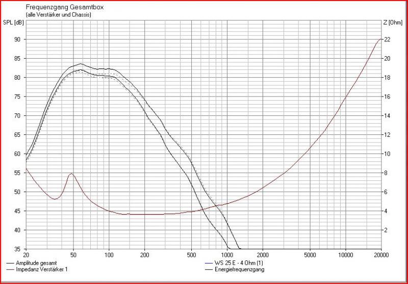

    • In nichts zeigt sich der Mangel an mathematischer Bildung mehr, als in einer übertrieben genauen Rechnung. (Carl Friedrich Gauß)
    • der Kanal zählt immer mit beim effektiven Volumen.
    • du hast das Volumen vom AM80 nicht abgezogen.
    • das Chassis ist kein guter Subwoofertreiber
    • wenn du mehr Platz hast, mag das Chassis auch ein größeres Gehäuse
    • das Gehäuse des Bauvorschlags geht nicht ohne Änderung: Es ergibt sich in diesem Gehäuse eine Abstimmfrequenz von 40 Hz.
    • der Kanal muss länger werden. Du solltest auf eine Abstimmfrequenz von 25-30 Hz kommen
    • der Sub wird nicht laut können. Dafür aber tief. Für große Räume ist er zu leise (Maxpegel), für kleine zu tiefreichend.
    • wenn du spielen willst: www.boxsim.de
    • erkläre uns bitte, wo und wofür un zu welchen Boxen er eingesetzt werden soll. Dann können wir dir eher helfen, ob das Sinn macht.

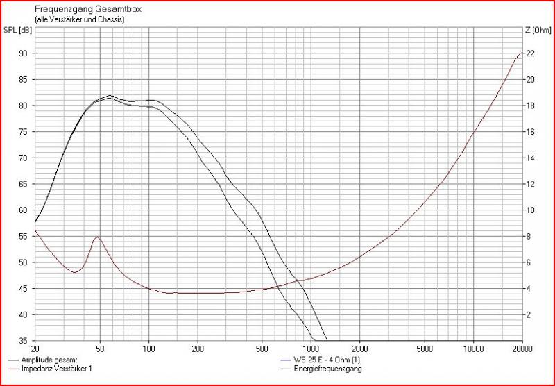

      mit dem teil würde ich an deiner stelle keine br-box bauen. lieber geschlossen und so groß wie möglich. unter 60L hat fast keinen sinn.
        der sub könnte so aussehen.
        (bild 2 auf dem boden...)
