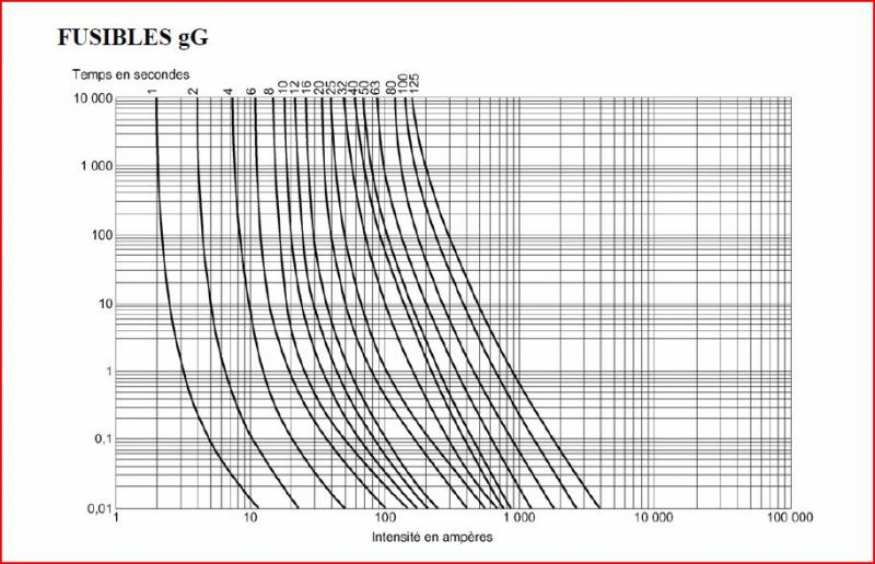

      Bei der Dimensionierung von Sicherungen muss man berücksichtigen, dass sie erst beim doppelten Nennstrom durchbrennen. Eine 1,6 A-Sicherung würde also erst bei 80 Watt schützen. Das ist viel zu hoch für einen Hochtöner. Eine Sicherung mit 0,8 A wäre hier richtig.
      Viel praktischer ist der schon erwähnte PTC (Polyswitch oder Rückstellende Sicherung). Diese Sicherungen werden bei einem bestimmten Strom schlagartig hochohmig und schalten nach Abkühlung wieder durch.
      Admin
        bei uns gibt es noch langsame und schnelle sicherungen (gG), natürlich wenn sicherung, die schnelle typ verwenden!
        http://lva93.ac-creteil.fr/indus/tse...ent/pdf/c5.pdf
