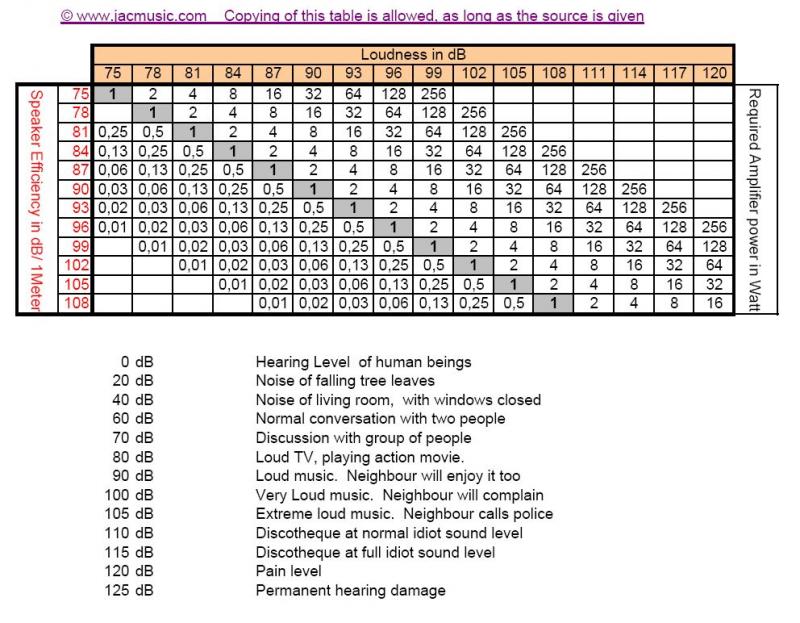

                Leute, wie laut hört ihr denn.
                Die Atlas hat 90 db Wirkungsgrad
                Bei 1 W = 90
                bei 2 W = 93
                bei 4 W = 96
                bei 8 W = 99
                bei 16 W = 102
                bei 32 W = 105
                bei 64 W = 108
                bei 128 W= 112
                Das sollte das alte Ding schon bringen - Dynamikreserven kommen von den Elkos.
                Damit kann man Hunde umbringen!!
                Da gabs mal ne schöne Tabelle mit Schmerzwerten.
                Übrigens ein 30iger braucht nicht mehr Leistung als ein 13ner.
                Der Wirkungsgrad machts.
                Eine 95 db PA 30iger ist mit einem Watt schon richtig laut.
                Ich hab lange Zeit mit maximal 2 W Digial IC-Verstärker zwei GF 250G DSM50 und RHT12S betrieben und meinen Kindern war es viel zu laut.

                    Ich glaube nicht, dass es am Verstärker liegt. Pioneer A-777: Leistungsaufnahme 820 W; Gewicht 19 kg.
                    Hier die Tabelle:
                    MFG
                    Christoph
