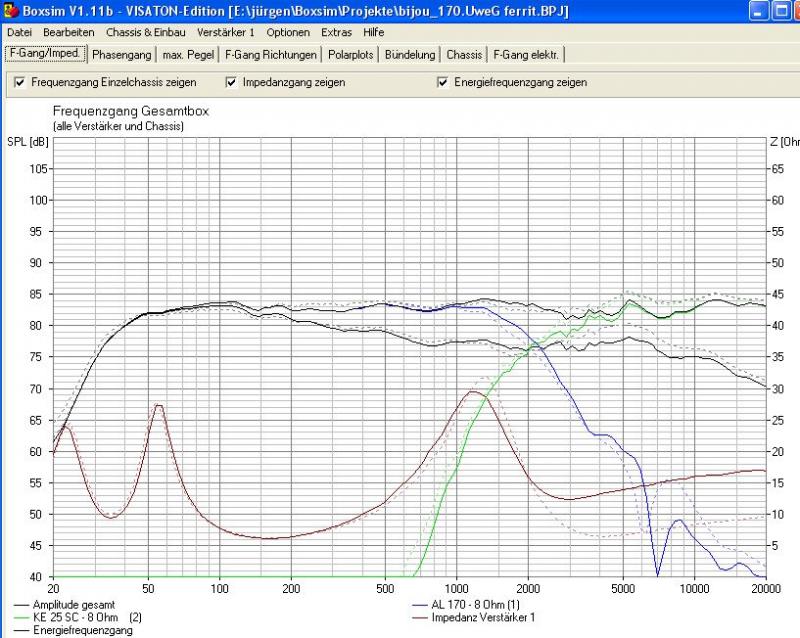

                  Ich sage:
                  Laut Simu zeigt die Siegfried Box eine hefige Mittenüberhöhung, die Dictum ebenso, sie hat einen sanfteren Abfall zum Bass hin. Die Bijou 170 hat den gleichmäßigsten Verklauf im Energiefrequenzgang und unter Winkel.
                  Wie stark die Abstrahlung unter Winkel stört, hängt vom Raum ab. In kahlen Räumen klingt das zu hart.
                  Wenn ich die Bijou 170 auf 40 L vergrößere, ist sie meine Meinung nach besser als die Dictum. Aber das kann man ja testen.
                  Anhang Bijou 170 in 40 L und Dictum (gestrichelt).
                    Hallo Jürgen,
                    als ich seinerzeit die Dictum in Boxsim eingab konnte ich keine Mittenüberhöhung sehen, und selbst wenn, zur Dictum gibts ne Messung die das nicht bestätigt. Auch alle anderen Messungen zur Dictum sehen schon fast zu schön aus um wahr zu sein.
                      • 28366

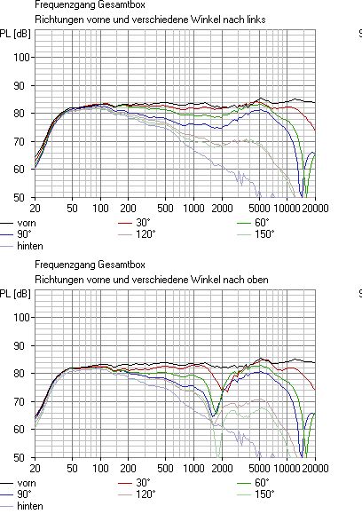

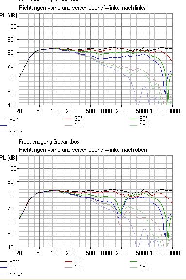

                      Stimmt Andi, sieht man oben, ich meinte die Überhöhung um 5000. Die ist gar nicht schön. Aber um F-Gang unter Winkel kümmert sich keiner - seufz.
                      Die Bijou 170 gab es vor der Dictum und die Weiche ist auch sehr einfach.
                      Im Anhang die Winkel-FG Bijou und Dictum. Entscheidet selbst.
                      Wie gesagt, ich würde die Box so bauen, wie die Dictum und dann beide Weichenvarianten vergleichen, was besser gefällt. Im Bass sind beide gleich und sinnvoll ausgelegt.

                          Ich habe die neuen Daten drin.
                            • 28366
                            Wenn der Hubbel bei 1200 Hz stört, diese Version testen:
