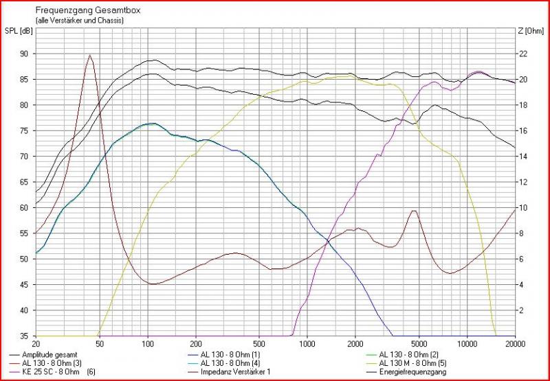

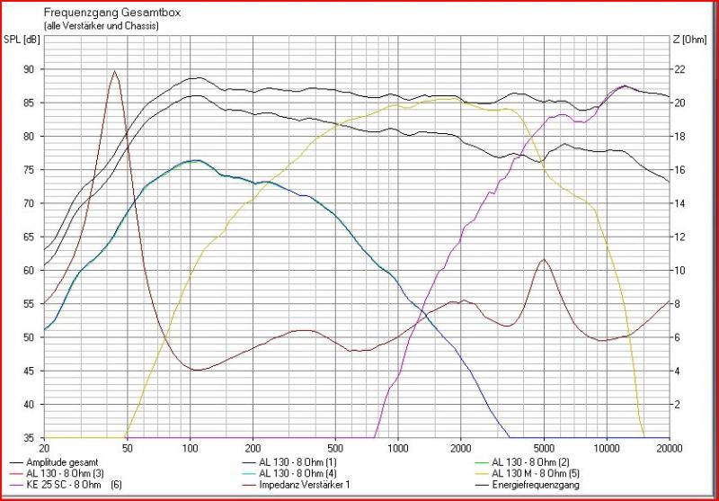

    Hi We-Ha,
    ja ist klar. Die Weiche muss man neu simulieren. Wichtig ist mir, meine Idee den TV auf die LS Box zu stellen mit Maik zu teilen. Vielleicht hilft ihm das ja bei seiner geplanten Bauhöhe von 18cm weiter.
    LG
    Peter
      zwei simu nach vorschlag von bass:
      der MT ist durch den al130M ersetz worden.
      (center an der wand...)
      die erste hat ein regelmässigerer energie-fgang,die zweite ein regelmässigerer f-gang...
