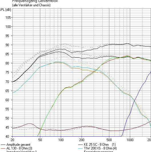

                Verstehe ich das richtig , du hast eine Concorde mit TIW200 wovon jeder ca 20L volumen hat bzw. sich 2 40L teilen und das ganze dann an einer MK2 Weiche ?
                Wenn die Chassipositionen der Concorde entsprechen(ansonsten muss die Weiche eh angepasst werden) würde ich erst mal auf die MK3 umrüsten. Da hat sich einiges verändert. Es sei denn du bist so zufrieden.

                        Der TIW-200 hat im Vergleich zu AL/GF-200 signifikant weniger Wirkungsgrad wodurch der gesamte Grundton bei Dir deutlich leiser sein muss als der MT/HT-Bereich...
                        Ob Du ueberhaupt 'nen Sub brauchst wenn das angepasst ist?
                          • 28802
                          Diesem Händler würde ich das Vertrauen entziehen und Schadenersatz verlangen!
                          Gestrichelt Concorde Mk 3 (Mk 2 ist noch schlimmer) im Vergleich zu deiner sogenannten Concorde.
                          Tausch die TIW um und baue die Mk 3 mit Al 200 oder GF 200.

                            Kein Wunder das bei 4 TIWs noch nichts "drückt".
                            Am Einfachsten wäre es, elektronisch zu entzerren..
                              • 28802
                              Und bei der Mk 2 geht das bis 500 Hz mit zu wenig Pegel, dazu noch der übertriebene Hochton.
                              Man müsste den Pegel im Mittel + Hochton senken und entzerren, ja.
