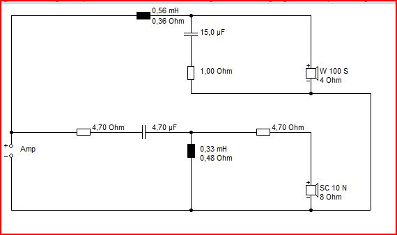

    So, nun zu meinem persöhnlichen Angstgegener, der Elektonik bzw. der FW.Als Bild der Schaltplan der FW, nach dem ich mich mit dem Schaltplan angefreundet hatte, versuchte ich mich mal am ersten Probeaufbau der FW.
    Probeaufbau FW Rückseite:
    Wie man sieht ist das nicht sehr Profi mäßig, aber wie schon erwähnt ich bin ein blutiger Anfänger in Sachen Elektonik.
    Als ich mir den FW Probeaufbau so angesehen habe ist mir aufgefallen ich habe das Layout 1:1 übernommen, und viele Leitungen zu legen um alles zu verbinden.
    Hab mal ein bisserl gegrübelt, wie ich das besser machen kann vom Layout her und weniger Leitung legen muss, rausgekommen ist das hier.
    Auf der Platine sieht das dann ca. so aus, hab so weniger Leitung zu legen und finde es vom Layout her besser. Was meint Ihr ist das totaller schmarren oder?

            Ist der Schlatplan bzw, das Layout so OK, oder habe ich da Mist gebaut ?
            Danke r0b, für die Tipps, ja habe den Bausatz bei Strassacker gekauft, und dem liegen die 1,5mm² Kabel bei, diese kann ich also für die Platinen Verkabelung und die Innenverkabelung einsetzen? Die Zusätzliche Innenstrebe werde ich mir merken und umsetzen.
            Das Bild mit den Spulen muss ich mal hier suchen im Forum, mir ist nicht ganz klar wie das meinst.
            Danke und Gruß
            Martin

              Hab mal gesucht, das Bild selber nicht gefunden, dafür einen Artikel, der das Ganze quasi schon auf akademisches Niveau hebt. Am Ende ist auch einfach noch mal ein Bild zu sehen, wo steht wie man machen / nicht machen soll.
              Placement of coils in crossover networks
              Nimm die 1,5² für die Weichen.
              Kannst du löten und hast du einen gescheiten Lötkolben mit genug Leistung? Wenn nein, am Hochtöner am besten Kabelschuhe verwenden, der kann kaputtgehen, wenn du zu lange drauf rumbrätst. Schwache Kolben können die vom Kupferkabel/-bauteil abgeführte hohe Leistung nicht nachliefern, und du verbrennst das Bauteil, weil es zu heiß wird.

                  Hi r0b,
                  besten Dank für den Link, nun ist mir klar was du meintest, werde mich mal heute noch an ein neues Layout der FW machen.

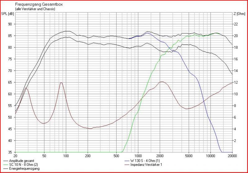

                    ich habe mal die Boschule mit Boxsim simuliert, da ich auch diese beiden Chassis verwende. Das Ergebnis finde ich aber nicht gerade prickelnd (extreme Überhöhung bei 1,5Khz und der Hochtöner ist im Verhältnis recht laut). Hat das vielleicht noch jemand probiert ? Vielleich habe ich ja etwas falsch gemacht.
                    Danke
                    Gruss mgr

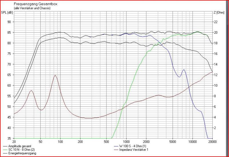

                      ich habe die boxschule simuliert mit den werten von strassacker; so schlimm ist das ergebnis nicht! (regal einstellung)
                      http://www.lautsprechershop.de/hifi/boxschule.htm
                      der niveau vom sc10 kann leicht angepasst sein:

                        @Jama
                        In der Box ist der W130S verbaut.
                        Da die Box ausgemessen für die Regalaufstellung gebaut wurde sollte die Simu nicht überbewertet werden.
                        Gruss Andi_m

                          Hallo Jama,
                          danke, aber wie andi_m schon bemerkt hat, ist der W130S verbaut, und mit diesem ist die Überhöhung zu sehen.

                            effektiv hab mich geirrt.
                            mit dem w130s hab ich das hingekriegt:
                            (simu nicht original...)
                            (möchte gerne die messung von kt anschauen!)

                              Man kann die überhöhung bei 1,5 khz beseitigen, aber ob der Aufwand sich lohnt?
                              Simulation im Anhang.
