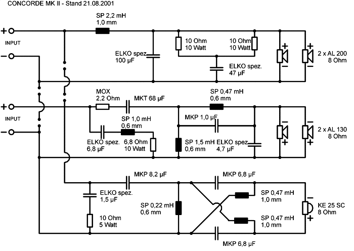

    suche Bild Weiche Concorde II
    habe damals meine Concorde II auf III umgerüstet.
    Da man eher die Bauteile als eine teiweise aufgebaute Weiche braucht, habe ich alle Bauteile ausgelötet.
    Und jetzt brauch ich eine Weiche ...
    Um das Rad nicht neu zu erfinden, hat mir jemand ein Foto der Weiche MK II,
    so, dass ich die Anordnung der Bauteile sehe ?
    Danke schonmal!!
    Gruß anraitt

    Hier:
    http://www.visaton.de/downloads/test...rde_KT0500.pdf
      eher hier...
      http://www.visaton.com/de/bauvorschl...kii/index.html

        Moin Jama, trinke noch einen Kaffee, du bist noch nicht wach.
        Er sucht ein FOTO der Weiche. Oder hat sich unklar ausgedrückt, dann geht der Kaffee an den TE.
          mit dem foto hat er wohl der platz der teilen...aber nicht ihre werte.
          wird wohl beide brauchen!

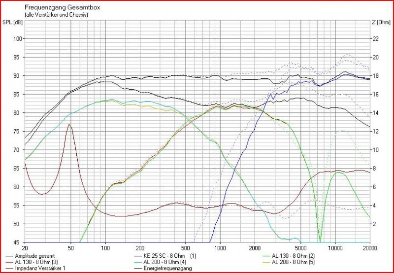

            per neugier habe ich die concorde mkII simuliert,hier das ergebnis:
            (gestrichelt mkIII)

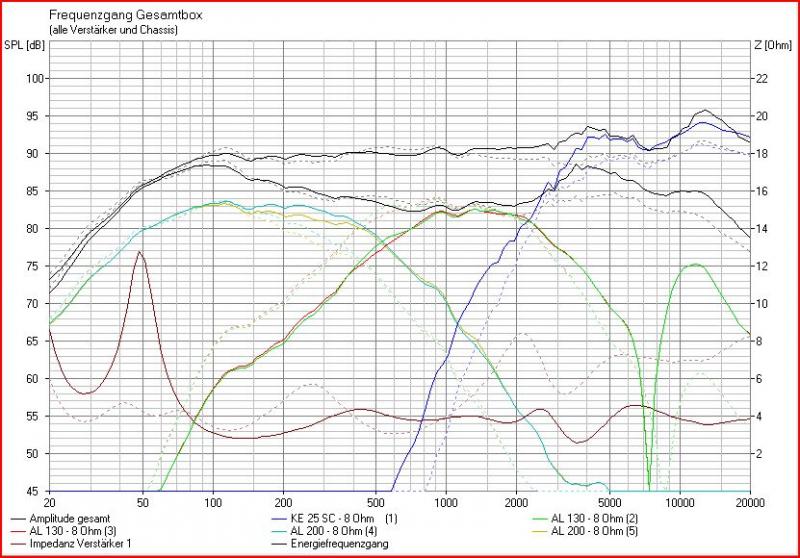

              mit eine kleine änderung bekommt man das:
              rot in der weiche. (gestrichelt mkII original)
              aber dafür gibt es die mkIII...

                Jama, ich glaube die Concorde ist "zu Ende simuliert". Feintuning geht dann nur noch nach Messung im Raum und/oder vollaktiv, wie es frogger und powerear machen oder teilaktiv (mein nächstes Projekt).
                Bei der Simu der Mk 2 sieht man genau, warum die so kalt und hart klang, genau das war der Grund, warum ich damals die Vox nahm und später die Mk 3 mitentwickelt habe.
