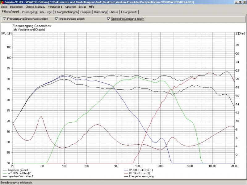

    gestern abend war langeweile angesagt, was tut man da? Richtig, man simuliert sich ne Box, mal wieder ne Männerbox moderater Größe die man selbst nicht bauen würde weil sie trotzdem zu groß erscheint in den eigenen vier Wänden. Aber für jemanden mit großem Partykeller wäre das eine Alternative zu den üblichen Quäckern die sonst so verwendet werden oder die sich in die Reihe der Fiesta´s einordnen kann. Im Bass ein W300S, Mittelton W170S und im Hochton eine DT94. Heraus kam ein Wirkungsgrad von strammen 91dB. Die Trennung von W300S und W170S fällt mit 450Hz recht hoch aus, tiefere Trennfrequenzen gingen zulasten des Wirkungsgrads, die Phasenlagen von beiden sind nicht sehr gut übereinander zu bringen, aber das ist eh ein Streitthema und für den gedachten Zweck auch nicht unbedingt erforderlich. W170S und DT94 werden bei knappen 3kHz getrennt, mit vorher abfallender Flanke der DT94 um ihn nicht zu überlasten. Meiner Erfahrung nach ist es für diesen HT kein Problem mit hohen Lautstärken umzugehen, was auch in den Tests von HH und K&T bestätigt wird. Das Rundstrahlverhalten fällt für die Art von Box wie ich meine nicht mal schlecht aus, wahrscheinlich der Verdienst der breiten Schallwand(45cm, 5cm Fase). Der W300S arbeitet in 120Liter BR, der W170S in 10Liter geschlossen. Die Weiche fällt angenehm einfach und kostengünstig aus. Simulierte Größe: H= 100cm , B= 45cm, T= 40cm

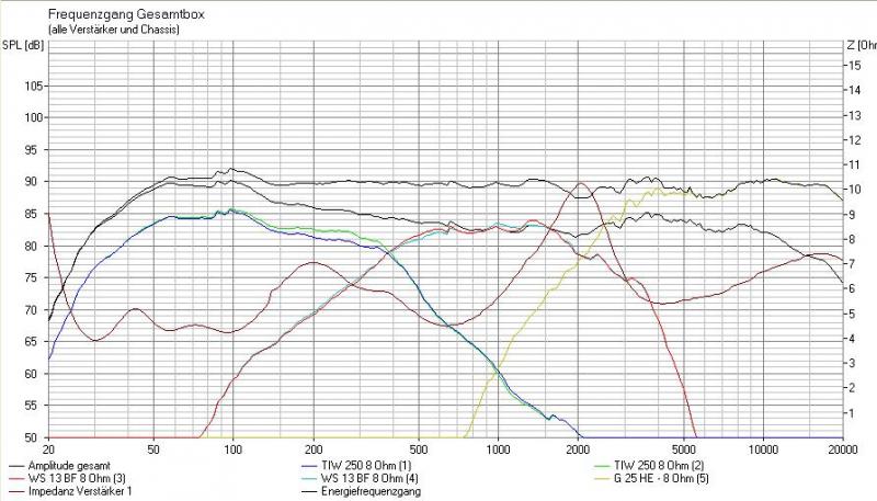

        Naja, hatte da auch mal so eine Wahnvorstellung nachdem ich von dir
        die WS13BF gekauft hatte.
        Eine art Retro-Concorde die aber durch fehlende Chassiverfügbarkeit und vorallem
        sinnhaftigkeit wohl nie gebaut werden wird.
        Aber ein bisschen gejuckt hats mich ja schon
        Seht selbst...
        P.S. Die Skyline steht momentan auf Halde, die WS13Bf+G25HE wären vorhanden fehlen nur noch die TIWs...
        Edit: Falls sich einer die Simu anschaut bitte die alten Daten lassen. Die aktuellen WS13BF Daten sehen irgendwie komisch aus.
        Gruß Udo...

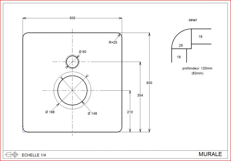

                  da hätte ich noch eine geschlossene wandbox.
                  sieht selbst...

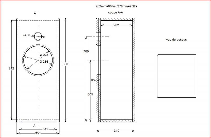

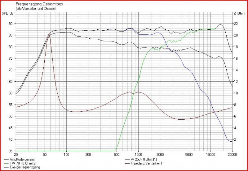

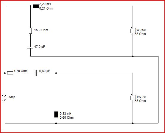

                      und die bilder von w250 und tw70?
                        • 10040
                        hallo jama, hallo andik,
                        ich möchte euren simulationseifer nicht stoppen oder gar schlecht machen, aber ...
                        der w250 macht die ersten schweineren bei um die 700 hz, somit voll im oberen stimmenbereich, der w250s 8 kann dies erheblich besser, welcher auch in 65 liter in br erheblich besser gehen wird.
                        der tw70 ist für tiefe trennungen unterhalb ca 4 khz nicht geeignet und schon garnicht wenn es etwas lauter gehen soll, ich würde den frs5x nehmen. er verkraftet trennungen um die 1 bis 1.5 khz spielend, ...
                        auf die schnelle habe ich mal etwas simuliert

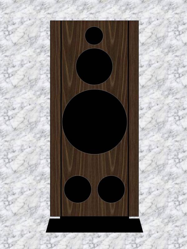

                          Nundenn; im Prinzip wie Andiks Vorschlag nur mit Doppelbass, entsprechend lauterem Mitteltoener und ~95 db (aber nur 3 Ohm):
                          H/B/T: 130 x 36 x 46 cm.
                          Die MT/HT-Trennung sieht in der Realitaet aber wahrscheinlich anders aus weil die Membran da schon nicht mehr kolbenfoermig schwingt...

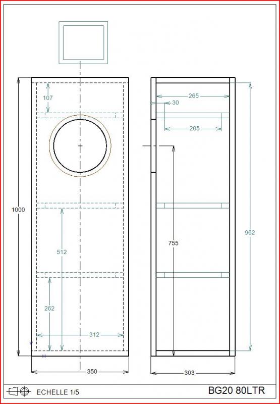

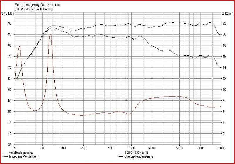

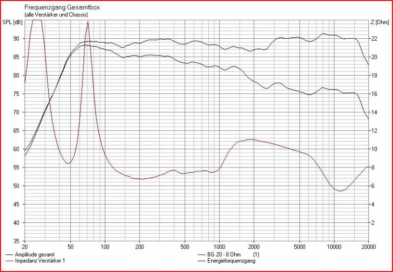

                            den bg20 in 79ltr
                            der innenraum könnte auch als fuzzy angeordnet sein, bin da aber kein expert...
                            und den b200 in 79ltr (neu 8-08)
                            sorry, beim hochladen vom plan gehen details verloren (3 mal versucht)

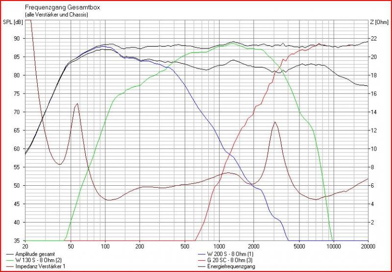

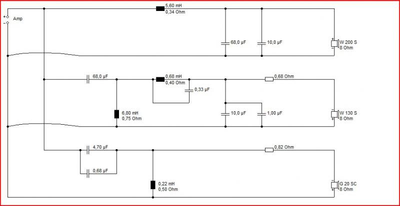

                              ich hätte noch ein vorschlag.
                              bestückung: w200s-8;w130s-8;g20
                              man könnte sie alto grande nennen
