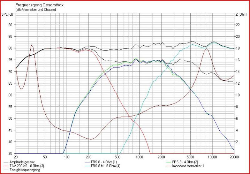

    Tja, ich kanns mal wieder nicht lassen. Nachdem ich ein FRS8-Fan geworden bin, überleg ich mir immer wieder Kombinationen mit dem Breitbandchassis. So kam ich auf die Stella 3 XS.
    Tiefton -> Tiw200 XS 8 Ohm
    Mittelton -> 2 Stk FRS8 4 Ohm
    Hochton -> FRS8M 8 Ohm
    3xFRS8+TIW200 XS.BPJ
    Diese Wariante sollte eine möglichst lineare Box ergeben. Das Theorie und Praxis wieder anders aussehen wird, ist mir klar. Werde warscheinlich diesen Bauvorschlag in 1 - 2 Monaten in die Praxis umsetzen.
    Mfg Burns
    ein vorteil wird es hier nicht geben:
    statt ein BB als schaltquelle nimms du drei und... es bleibt bei 80db...
    die impedenz sinkt auf 2ohms!
    dann lieber die stella original.
    (silvio verkaufte seine hättest du kaufen können)
    dabei meine fast
    sie ist geschlossen ohne br (oder br 35hz bild 5)

      Immerhin steigt der Maximalpegel ein wenig. Trotzdem finde ich die Konstruktion aus den von Jama genannten Gründen ebenfalls nicht sonderlich sinnvoll.

        Für einen Seitenbass halte ich die Trennung für zu hoch.
        Der Breitbänder verliert seinen Vorteil wenn im MT-HT nochmal getrennt wird. Da würde ich dann eher einen kleinen HT einsetzen.
        Anderer Versuch wär eine tiefere Trennung um ein echtes D´Appo hinzubekommen. Dann aber etwas potentere MT´s (W100S oder FR10).

          Um beim Preis-Leistungsverhältnis zu bleiben, würde ich als HT den FRS5X nehmen und 2x W130S als TT's ähnlich einer Mini-Concorde. Die 2 TIW200XS würde ich mir dann später als Subwoofer dazubasteln oder die 2x W130S geschlossen so auslegen, daß die seitlichen TIW als Sub zwar mit im Gehäuse stecken, aber erst unter ca. 90HZ rum mitmachen.
          Ansonsten finde ich die TIW's hier etwas fehlplaziert, wobei die tiefe Abstimmung den Raum schön mitschwingen läßt.

            Ja, das mit der TrennFQ ist mir bewußt. Hab sie jedoch deshalb so hoch angesetzt, weil sonst der FRS Hub für diese Leistung nicht klarkommt. Vom Wirkungsgrad bin ich auch nicht besser alls die Stella Light ausser im Tiefbass.
            Werd das Projekt nochmals überarbeiten. Wobei wenn ich die Version mit Hochton nehme das ganze schon wieder zur Vox wird.

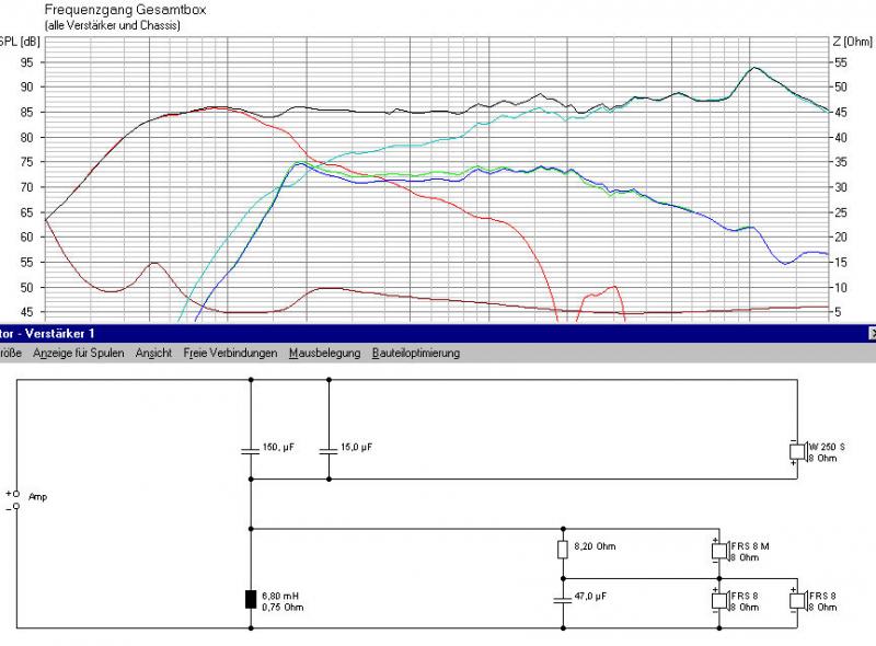

                Was hältst du von der Variante:
                Serienweiche ala Stella,
                Alle drei 8er beackern den Grundtonbereich aber nur der -M läuft bis ganz hoch.
                Vertikale Abstrahlung sieht gut aus.

                  Die Möglichkeit mit dem echten D'Appolito find ich sehr gut! Aber auch die Simu von Nivo gefällt mir ganz gut!
