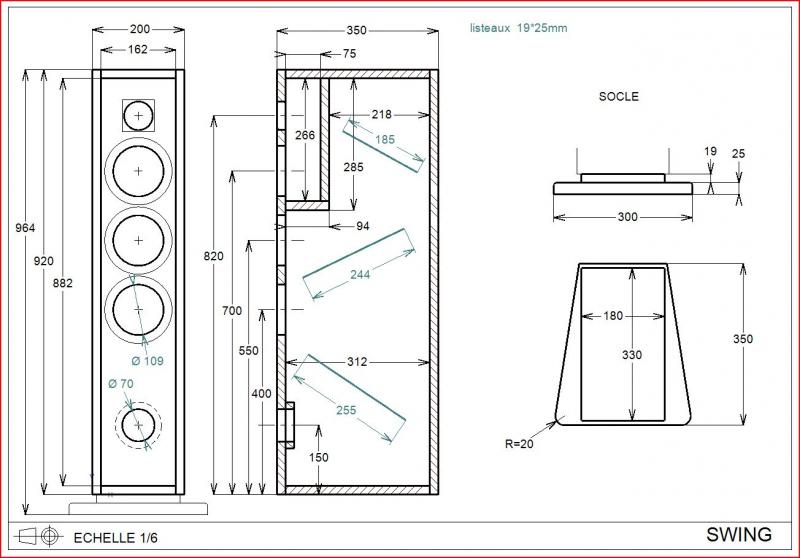

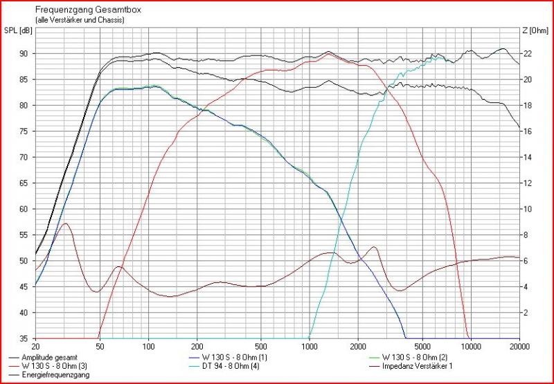

    nach langen herumprobieren und hören, möchte ich langsam zur Tat schreiten und Bauen. Hab mich doch für einen passiven Aufbau entschieden, da man damit einfach etwas Flexibler ist, wenn denn schon ein Verstärker da ist. Etwas mehr Zahlungsmittel sind nun auch verfügbar.^.^ Soll trotzdem ein günstiges Projekt bleiben.
    Nachdem ich zwei geschlossene Frontboxen bestehen aus W130S-8 und DT94-8 gebaut habe und für sehr Toll halte, möchte ich auf Basis dieser zwei Standboxen bauen. Da mir die Skyline sowohl optisch als auch technisch gute gefallen hat sollte diese als Basis herhalten.
    Raus gekommen ist dabei der Anhang.
    Nun wollte ich fragen was man denn noch so verbessern könnte, bzw ob ich was übersehen hab. der Mittel bis Hochtonbereich sollte eigentlich dabei unverändert bleiben, da ich ihn wie geschrieben ganz gut finde. Beim Bass bin ich mir noch unsicher ob geschlossen oder Bassreflex, da ich bei geschlossen angst habe, das der Pegel nicht reicht. Sollte die Box noch Bassreflex werden, würde ich das Volumen der beiden Tieftöner noch verkleinern um so etwas Pegel zu gewinnen.
    Da aus Lärmschutzgründen nie über 100dB gehört werden kann (Nachbarn sind was unangenehmes ^.^) sollte der Pegel aber reichen.

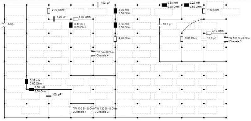

    Ach ja die Weiche ist im Verstärker 2. Weiß leider nicht wie ich sie in 1 hätte verschieben können.

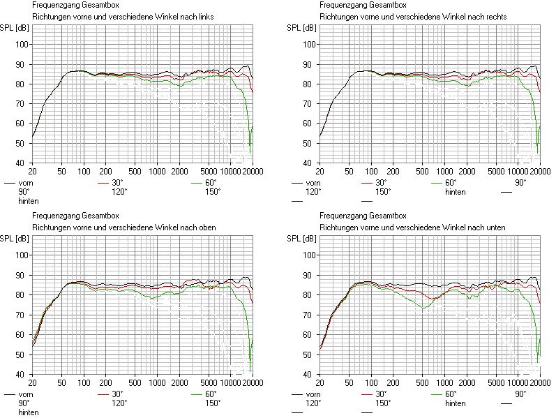

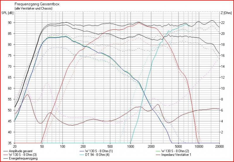

    schau mal das an,90db statt 85, der max pegel ist grösser als bei dir.
    (den bauplan habe ich auch,das loch vom dt94 muss angepasst sein!)

      Verbunden mit in Relation weniger Tiefbass, höherer Gesamtpegel, mehr in den Hintergrund rutschender Tiefbass, da nicht mit hohem Pegel gehört werden soll würde Masuuk´s Weiche für diese Anwendung (für den Anwender) besser geeignet sein.
        wo ist weniger bass??
        gestrichelt masuukweiche

          weniger tiefbass - unter 45 hz...

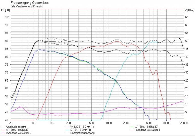

            also mein mehr Tiefbass kommt durch die Bassreflex-Abstimmung. ich habe 40 Hz die Swing 50Hz.
            Also ich habe jetzt noch mal herumprobiert und die Tiefton-Trennung der Swing übernommen. und meinen Hochtöner angepasst, mir persönlich gefällt nämlich das Rundstrahlverhalten meiner Variante.
            Das Problem was ich gerade sehe ist der Entzerrkreis vom Tieftöner mit der 27mH Spule, also 10€ für ne Spule sind mir zu fett. Hab per Boxsim es auf eine 18mH spule drücken können aber die ist bei Strassaker auch nicht viel Billiger. Der Einfluss ist aber schon deutlich, gerade in der Impedanz. Gibt dazu vielleicht noch eine Alternative? Bzw. wie viel muss so eine Spule aushalten, oder eicht da eine Simple Drosselspule?
              Gemeint war nicht weniger Tiefbass, der ist annähernd auf gleichem Niveau, gemeint war der höhere SPL der Gesamtbox von jama´s Simu, nachdem der höher liegt wird der Bassbereich ganz einfach als "dünner" empfunden. Also für den eher Leisehörer, der auch ein wenig Bass mitbekommen möchte ohne aufgedrehtem Bassregler wäre die Weichenvariante mit weniger Gesamt-SPL vorzuziehen.
