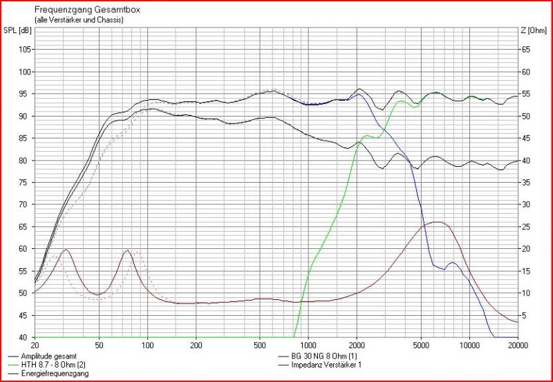

    Moin zusammen,
    bin gerade dabei mir eine MB112/H mit einem anderen Hochtöner zu bauen. Statt des vorgeschlagenen PHM 10.16 habe ich den HTH 8.7 verbaut und nun brauche ich für dieses System noch eine passende Frequenzweiche.
    Wie ihr seht ist in der originalen Anleitung keine Abgrenzung für den Tieftöner BG 30 NG vorgesehen, aber das kann ich mir in der Wirklichkeit kaum vorstellen. Wenn es aber so sein soll freut es mich, denn diese Weichen liegen mir fertig bestückt vor . Es soll vordergründig aber um eine gut funktionierende/klingende Lautsprecherbox gehen und nicht um meine Faulheit.
    Im Weichenschaltbild der MB 212/H (auch mit diesem Hochtöner) ist auch kein Bauteil im Tiefton-Zweig. Gehört also so

        Hallo JR-Musik,
        der BG30NG reicht auch ohne Frequenzweiche kaum über 3000 Hz. Wenn er jetzt auch noch einen Tiefpass bekäme, würde man garnicht mehr zum Hochtonhorn aufschließen können.
        Ich kann deine Box mal heute abend in Boxsim simulieren und Vorschläge entwickeln.

          So, ich habe etwas simuliert. Besser habe ich es nicht hinbekommen. Ich glaube mehr kann man auch nicht herausholen. Der Hochton hat einen Saugkreis ähnlich der Fiesta 25.
          Die Boxsim-Datei: http://www.visaton.de/vb/attachment....1&d=1278183074
          Der Frequenzgang:

              JR-Musik,
              die Boxsim-Datei ist für die Lautsprechersimulation Boxsim, was das Forumsmitglied UweG programmiert hat. Google nach Boxsim, dann wirst du es finden.
              Aber es wird dir wahrscheinlich nicht weiterhelfen, da du ja nicht so viel Ahnung vom Boxen-Konstruieren hast.
              Ich stelle nochmal das Bild der Frequenzweiche rein:
              Noch was:
              Die Position der einzelnen Lautsprecher auf der Schallwand, also der vordersten Wand bleibt wie beim alten Vorschlag.
              Aber es sollen noch andere Forumsmitglieder mal darauf schauen.

                    Ich hätte dir auch einen Subwoofer empfohlen. Im alten Vorschlag wird auch zu einem Subwoofer geraten. Allein reicht die Box aber schon, um ganz einfach, nicht so ernst Musik zu hören.
                    Übrigens in der Simulation habe ich die Abstimmfrequenz der Baßreflexkanäle auf 50 Hz geraten, aber sie sind auf 65 Hz abgestimmt. Das ergibt etwa 2 dB mehr Pegel bei 100 Hz.
                    Also:
                    • Baue das Gehäuse nach dem alten Plan von Visaton.
                    • Denke daran, den Ausschnitt für den Hochtöner dem neueingesetzten HTH 8.7 anzupassen.
                    • Die Frequenzweiche baust du nach meinem Vorschlag. Achte darauf, dass der Hochtöner verpolt ist!

                        Mir ist noch was eingefallen bei meinem Vorschlag: Die 0,47mH Spule mit 0,6 Ohm in 0,6 mm Drahtstärke im Tieftonzweig sollte gegen die Version mit 0,47 mH in 1,0 mm Drahtstärke und daher 0,3 Ohm ausgetauscht werden! Ich denke das ist besser für die Belastbarkeit im Disco-Einsatz!
