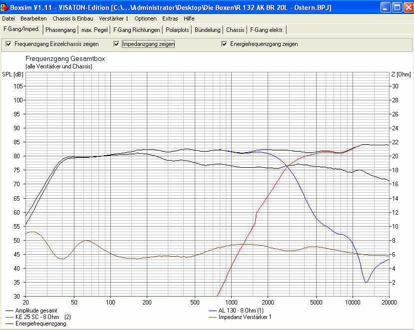

                meiner Ansicht nach ist nicht nur die Trennfrequenz ausschlaggebend, sondern die Gesamtnutzung eines Lautsprechers im Zusammenhang mit den anderen LS.
                z.B. macht es etwas aus, ob ein 20cm TT 2kHz abstrahlt oder ein 130er oder eine Kalotte wie der KE.
                Es muß alles in sich Stimmig sein. FQG, EnergieFQG, Bündelung, Impedanz, Phase, usw
                UWEs Boxsim arbeitet beim Optimirer recht ordentlich, so dass ich nur geringfügige Änderungen vornehmen muß. So liegt bei verschiedenen Versuchen mit AL130 und KE die Trennfrequenz zwischen 2,2 kHz und 2,8 kHz (mit 18dB-Weichen), 20 Liter-Gehäuse und 20 cm Schallwandbreite.
