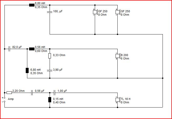

    es ist mal wieder soweit, dass ein paar neue Lautsprecher in mein Hörzimmer Einzug halten sollen. Momentan spielen diese modifizierten Atlas Compact http://www.visaton.de/vb/showthread.php?t=15199&page=3 eigentlich zu meiner vollen Zufriedenheit bei mir, von denen auch die Bassabteilung (2 x GF250) übernommen werden soll.
    Ich möchte jetzt aber einmal den B200 mit Hochtonunterstützung durch TL16H ausprobieren.
    Leider bin ich immer noch nicht so fit, dass ich diese Kombination (2x GF250 + B200 + TL16H) mit boxsim zu einer funktionierenden Box simulieren kann. Deshalb hoffe ich auf eure Hilfe bei der Entwicklung.
    Meine Idee wäre es, entweder die Weiche der Solitude als Grundlage zu nehmen und um den HT-Zweig für das TL16H zu werweitern, oder aber die Weicher der Solo20+TL16H durch den TT-Zweig mit den zwei GF250 zu ergänzen.

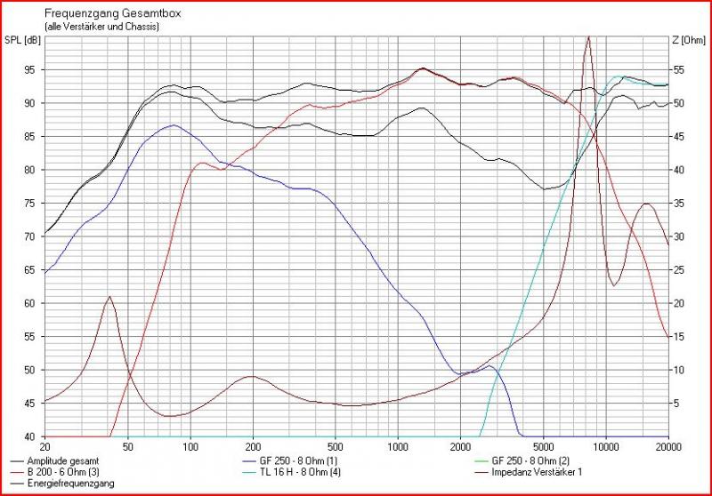

    Letzteres hab ich schonmal in boxsim eingegeben, bin mir aber nicht sicher, ob das was taugt....... (siehe Anhang)
    Da ich die Lautsprecher immer mal wieder mit verschiedenen Vollverstärkern betreibe - unter anderem auch mit Röhrenverstärkern - fällt eine Aktivierung des Bassabteils eigentlich aus, da ich keine Lust habe bei jedem Verstärkerwechsel auch nocht die Aktivweiche wieder neu einstellen zu müssen.
    Ebenfalls wäre es schön, gerade weil auch ab und an eine Röhre angeschlossen wird, wenn die Impendanz nicht -wie in meiner Simu- ganz so tief in den Keller rutschen würde.

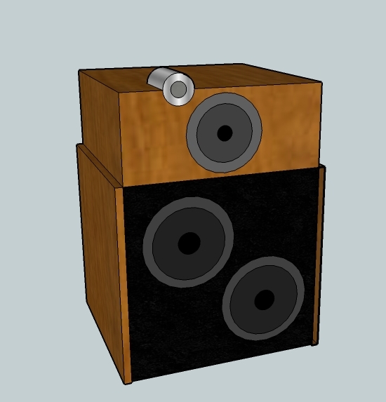

    Optisch habe ich mir das ganze wie unten zu sehen vorgestellt. Zum einen weil das jetzige Bassabteil weiterverwendet werden soll und zum anderen, mir die klassische Optik alter Altec oder Klipschboxen eben gut gefällt.

    Diese Kombination B200 und TL 16 H ist schwer zu simulieren.
      Richtig. Ohne Messequipment und das nötige Know-How ist das in Boxsim eher ein fröhliches Ratespiel.
      Ist Messequipment oder die Bereitschaft sich in die Materie einzuarbeiten vorhanden?
      Ansonsten würd ich's lassen, so hart es klingt...

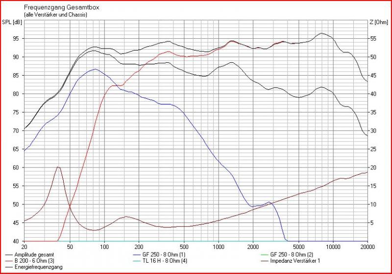

              ich habe versucht die weiche zu einfachen...
              der b200 war auch verpolt gegenüber den 250er...
              ich würde den tl16 am anfang ganz weglassen...
              wenn hörmangel eventuel nachträglich einsetzen.
              zimbo benutzt wahrscheinlich eine ältere variante von boxsim...
                noch ein versuch ohne den tl16...

                  Simulieren ist bei dieser Kombination extrem schwierig. der TL16 macht bei der Trennfrequenz durch das Horn extreme Phasensprünge. Der B200 ist im Bereich oberhalb 4 kHz ebenfalls schwer zu simulieren.
                  hinzu kommt dass alle hohen Trennungen schwer zu simulieren sind.
                  Ich würde die Weiche ananlog der Solo 20 aufbauen, ohne den Hochpass, und die Trennung zwischen B200 und GF250 simulieren.

                    bei der Entwicklung der TwoAndOne haben wir auch mal probeweise den TL16H ab 12 kHz mit 12 dB/Oktave drübergepackt. Messtechnisch ist das zwar eine Verbesserung, gehörmäßig waren auch "mehr" Höhen da, es klang aber weniger aus einem Guss.
                    -> lieber deutlich tiefer trennen (z.B. 5-6 kHz) und den B200 oben wegfiltern.

                        ich würde es so versuchen...
