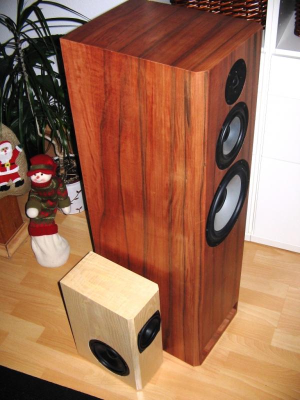

    Ein Paar Classic aus AL200, AL130M und G20SC habe ich aktuell bei mir stehen (Bild). Der User Walwal hat ebenfalls so etwas (ich glaube mit KE25SC). Wenn Du Detailfragen hast (soweit es mich betrifft) - nur zu!

            In meiner Signatur findest du eine Classic variation die deinen Vorstellungen wohl recht nahe kommt.
            Wie Kleinstweich schon erwähnt hat, weniger wie 24cm breit geht nicht und genau so breit ist meine Classic auch. Um das volumenmäßig auszugleichen hab ich sie 30cm tief gebaut.

                            @walwal
                            Katja und Sonja hatte ich schon zuvor angeschaut und auf Übertragungsmöglichkeiten deiner Lösungen auf mein Projekt (in spe) abgeklopft.
                            V.a. die Avalon-Optik ist mir sofort aufgefallen, die fand ich selbst schon immer ansprechend .
                            Leider ist mir kein sonderliches Werkzeugarsenal zugänglich, eine so aufwendige Fase ist für mich wahrscheinlich nicht machbar.
                            Besonders "einfach", wenn auch materialintensiv, und auch sehr hübsch, finde ich den Aufbau á la Magico, in dem einzelne Multiplexplatten aufeinander geklebt werden.
                            Das Innenleben aussägen bekomme ich hin, zugeschnitten wird im Baumarkt, die Platten aufeinanderpappen stell ich mir zumindet nicht sonderlich schwierig vor .
                            Auf die Front kommt Plexiglas noch zu wählender Farbe, rundum kommt Klarlack darauf.
                            So spar ich mir die Einfräsung der Chassis, denn auch das mag erst noch geübt sein...
                            Katja werde ich jedenfalls, sorry , einfach nachahmen, das Konzept ist weichenseitig einfach gehalten und die Lösung mit der PM hat ggü BR für mich entscheidende Vorteile:
                            Die PM kommt auf die Forderseite. Durch das weitere Chassis streckt es sich optisch, womit ich meinem Wunsch nach einer schlanken Silhouette näher komme.
                            Für später eventuell gewünschte Aufrüstung wird die PM dann durch einen 2ten GF200 ersetzt, beide in CB, mit dazugehöriger Wichenanpassung/neuer Weiche, dann, sicher...
                            oder alternativ kommt beidseitig ein TIW200 hinein und wird aktiviert, als integrierter Sub.
                            Das Volumen, das vorher dem einzelnen GF200 gehörte, passt dann für 2mal CB ganz gut, denke ich.
                            Ein BR-Kanal würde da nur stören, auch daher wäre die PM von Vorteil.
                            Jaa... - habe ich da irgendwo Denkfehler/-lücken drin ?

                              • 28343
                              Bei meinem Teil sehe ich keinen Denkfehler, allerdings viel Aufwand beim späteren Upgrade. Fall es Katja wird, höre sie erst mal an. Die PM sieht natürlich anders aus als der GF, aber das ist deine Entscheidung. Anleitung steht ja im thread. Für Katja habe ich eine kleine Weichenverbesserung entwickelt, findest du auch dort. Zu Katja gibt es auch eine Foto-Dokumentation.
                              Das Zusammenrücken der Chassis wird m. Meinung nichts an der Ortung verbessern, es macht die Box aber gleichmäßiger in der vertikalen Abstrahlung .
                              Für gute Ortung müssen die LS möglichst gleich im F-Gang sein und die Raumakustik (räusper...) muss stimmen.
                              Plexiglas habe ich auch schon als Front gemacht. Eine OF muss sein!
                              http://www.visaton.de/vb/showpost.ph...1&postcount=24
                              Mannem ist nicht weit weg von Weißkirchen, wo Katja wohnt und "Katja" steht.
