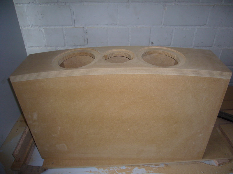

    Nach langem überlegen würde ich gerne die Couplet KE und dazu entsprechend den Couplet KE Center bauen. Leider kann ich den Center nicht stellen, möchte aber teilweise einen Center benutzen. Nach langer Suche habe ich aber noch zwei Fragen:
    1. kann ich die normale Couplet KE Weiche für den Center benutzen?
    2. passt der Bauplan für den Couplet Center, wenn ich die HT-Ausfräsung einfach entsprechend dem KE vergrößere, oder muss ich das Gehäuse verändern?
    Wäre für etwas Hilfe dankbar.

    Mit der normalen Weiche gilt:
    Die Couplet liegend hat den Nachteil, dass die Abstrahlung stark gerichtet ist, wer seitlich sitzt, bekommt einen anderen Klang. Kommt jetzt darauf an, wie seitlich und kritisch der Hörer dort ist.
    Daher wäre eine andere Weiche (2 1/2-Wege ) besser. Gibt es aber nicht? Oder?
    Der Ausschnitt der Ke ist größer, daher müssen die Al weiter auseinander.

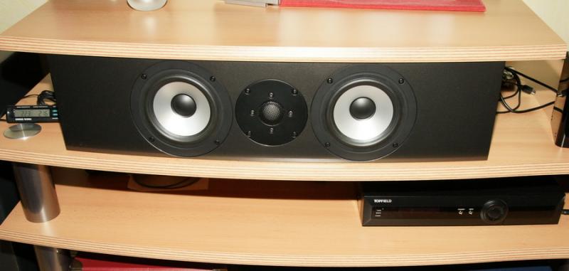

      Als ich dann letztes Jahr bei Timo auf dem Lautsprechertreffen war und Siegfrieds S172AK gehört hatte, war klar eine VIB170Al KE muß her und dazu eine liegende Center Couplet KE.
      Da ich auch keine Anleitung bekommen habe, habe ich einfach gebaut.
      Und bin damit sehr zufrieden. Allerdings sitzen wir auch davor und weniger seitlich.
      Aber auch beim extra schräg sitzen finde ich es gut.
      Schade das Würzburg so weit weg ist, Du könntest gerne probehören.
      Die Front ist aus 7 Lagen 3mm MDF.
      Die Weiche ist original geblieben (KE-Version) allerdings habe ich wegen dem Möbel die Schallwand gebogen, vielleicht macht das was aus. Gemessen habe ich nichts.
      Höhe wurde auf minimum reduziert, dafür etwas breiter. Volumen und Bedämpfung wie Bauplan.

                Ah, das ist er ja. Der neue Loewe von walwal.
