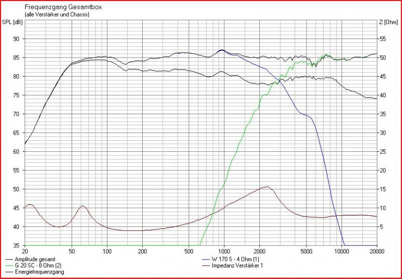

    Einen schönen Guten Morgen an alle Mitglieder des Forums!
    Ich habe mich vor kurzem hier im Forum angemeldet, da ich das Hobby "Lautsprecherbau" für mich entdeckt und bereits meine ersten "Gehversuche" mit einem Fertigbausatz hinter mir habe.
    Ich möchte nun für meine Tochter Lautsprecherboxen bauen und habe dabei die Alto II ins Auge gefaßt, da sie meiner Meinung nach ein sehr gutes Preis-/Leistungsverhältnis bietet und auch hier im Forum keine schlechten Kritiken erhält. Ich denke allerdings daran, den Hochtöner DT 94 durch den SC10N oder G 20 SC zu ersetzen, was ja hier im Forum schon mehrfach angeregt wurde.
    Ich habe mir nun den Original-Weichenplan der Alto II genauer angeschaut. Dabei ist mir aufgefallen, dass es sich bei dem im Original verwendeten Hochtöner DT 94 um ein Modell mit 8 Ohm handelt, während der verwendete Tiefmitteltöner W 170 S 4 Ohm hat. Gleiches gilt ja auch für SC10N und G20SC.
    Wie ist es möglich, zwei Lautsprecher mit unterschiedlichen Ohm-Werten an die gleiche Frequenzweiche anzuschließen bzw. wie wird das bewerkstelligt?
    Welche Auswirkungen hat es, wenn ein Lautsprecherchassis mit einem Wert von 4 Ohm an eine Frequenzweiche mit 8 Ohm angeschlossen wird und umgekehrt, ohne dass an der Frequenzweiche vorher irgendwelche Korrekturen vorgenommen werden?

    Willkommen im Forum!
    Das kannst du mit dem Programm Boxsim simulieren. Das simuliert am PC das Zusammenspiel der einzelnen Chassis.
    In meiner Signatur findest du einen Link zu einer Reihe von Boxsim Projekten. Da siehst du auch, das die angegebene Lautsprecherimpedanz im Prinzip nur die gemittelte Impedanz ist und sich in gewissen Grenzen halten muss.
    Link zur Alto II: http://boxsim-db.de/alto-ii/
    Auf diesem Bild: http://boxsim-db.de/wp-content/uploa...o-ii-fgang.gif siehst du unten in der Roten Kurve den simulierten Impedanzverlauf. Die Skalierung in [Ohm] befindet sich dabei rechts.

            Die angehängte Datei musst du auf deinem Rechner speichern und mit dem Programm Boxsim öffnen! (siehe meine Signatur)
