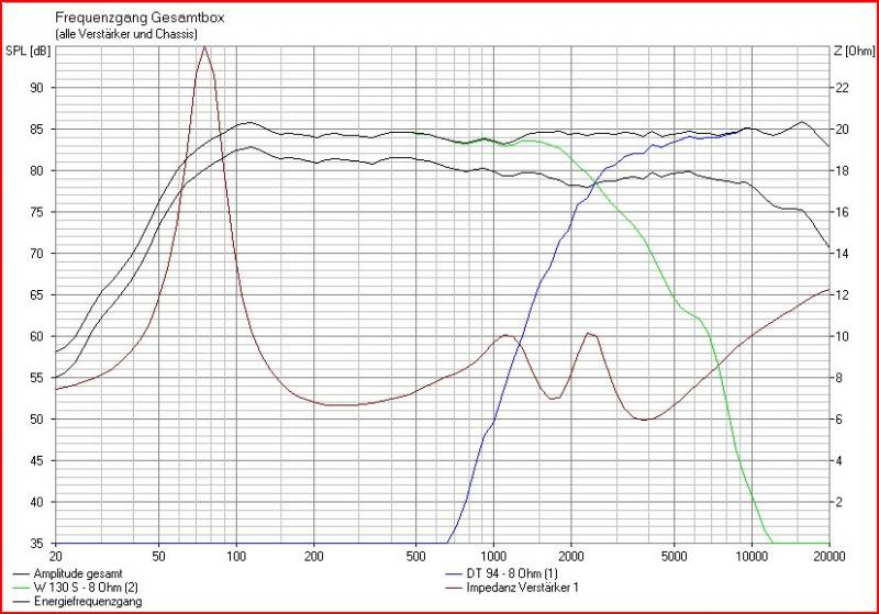

    ich habe einen Keller ca. 2x 30m2 groß und etwa 2,5m hoch (mit sanftem Gewölbe). Ich möchte mir dafür kleine Boxen für Wandmontage bauen, die später mit 1-2 Subwoofern unterstützt werden sollen. Ich werde dafür, da vorhanden, die Chassis W130S und DT94 verwenden. Pro Raum sollen vorerst 2 Stück davon gebaut werden. Da keine grossen Pegel gefahren werden, sollten die Kleinen ausreichen. Ein etwas kleineres Gehäuse wäre natürlich noch optimaler z.B.27x16x16, aber dann fällt der Bass noch früher ab. Anbei die Boxsim Datei. Bitte um euer Feedback! Danke

    Schon mal ganz ok...
    Ich würd den Hochtöner etwas höher trennen und etwas mehr absenken.
    Im Anhang ist mal ein Versuch von mir...

        da die box an der wand hängt,gibts eine übertönung unten...
        hier die geänderte variante von uweg für wand aufhängung (5db mehr pegel).
        Zuletzt geändert von jama; 30.03.2010, 02:13.
          und hier die smallbox auch mit wand einstellung.
          die ist auch besser geschlossen.

            Hallo Männer,
            danke für eure interessanten Anregungen. Die CB Variante sieht sehr gut aus. Da ich mit minimalen Kosten arbeiten muss (es werden bis zu 9 dieser Böxchen benötigt), werde ich mal mit 2 Stück und einfacher (=kostengünstiger) Weiche beginnen. Wenns vom Klang akzeptabel ist wird das für die Anderen auch so bleiben. Wenns nicht ganz so gefällt werde ich in Richtung einer etwas komplexeren Weiche weiter optimieren. Besonders der Tip mit der Wandaufstellung war wichtig für mich.

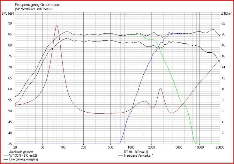

                    ich habe nun bereits 4x W130S und 2x DT94 von einem Forumsmitglied gekauft. Bevor ich die Frequenzweichenbauteile bestelle, poste ich hier nochmals den aktuellen Stand der Dinge als Boxsim Datei, mit der Bitte um euer Feedback. Die Abmessungen habe ich auf 26,5 x 17 x 17 cm geändert. Ergibt ca 5l. Gebaut werden soll die Kleine als CB. Aufstellung wie bereits gesagt wandnah.

                      das könnte so recht sein...

                        tach auch,
                        habe da mal versucht die weiche zu verienfachen, als spule für den TT habe ich mal die Strassacker M-h100-100 eingetragen, gewinnste auch etwa 1 db Wirkungsgrad durch.
