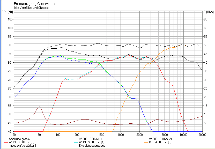

                  hm, w300 für cb. war ich noch gar nicht drauf gekommen. also flugs eine simu: experience v20 mit 2 w300 (ohne s) in 2 mal 75 l cb und den weichenoptimierer optimieren lassen. sieht gar nicht schlecht aus.

                    Sieht ja wirklich sehr gut aus
                    Den W300 habe ich bis jetzt in keinem Lautsprecher eingebaut gesehen.
