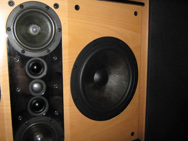

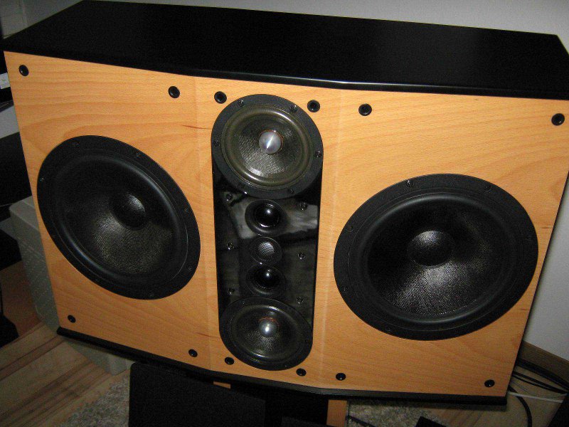

    mir schwebt die Idee vor diesen 1A Klasse LS von Teufel nachzubauen, natürlich mit Visaton Chassis Die guten Stücke entsprechen den THX Ultra 2 Normen.
    Hat von euch einer ne Idee was da verbaut sein könnte bzw. welche Chassis man verwenden könnte ? d'appolito nehm ich an

    Also verwenden könnte man KE25SC, 2xG50FFL, 2xAL170 und dann noch zwei TIW 300. Sollte dann Power haben...

      Fest steht für mich eigentlich nur 2x TI 100 oben und unten in der Hoch/Mittelton Reihe. Das ganze wird dann ein 4 Weger

          Den kenn ich schon ist auch ein 3 Weger nehm ich an. Ich wollt den 4 Weger nachbauen
          ps. Tieftöner wird der AL200 oder der TIW 200 XS Tendenz zum AL200 hin

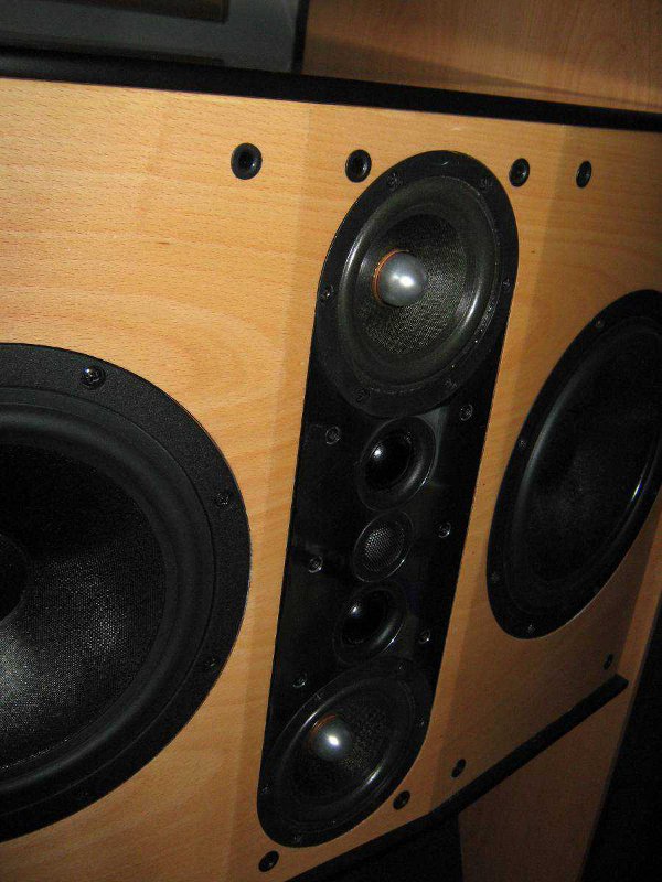

                Du könntest sowas wie die Symphonie mit TIW300 als 4. Weg bauen. Aber mit einem 20er Chassis als 4. Weg ist es wirklich nur Geld ausgegeben, rauskommen tut da mit anderen Kombinationen mehr, klangtechnisch gesehen. Mit zwei TI100 an der oberen und unteren Position in der Mitte brauchst du jedenfalls keine zwei Wege "drüber" (im Frequenzbereich), den nötigen Pegel bekommst du von der KE25SC wie im VOX Center von MrWoofa auch alleine.

                  ich denke, dass beim obigen Teufel die kleinen Hochmitteltöner vorallem für den nötigen kleinen Mittenabstand zum Hochtöner gewählt wurden, da ja sonst das d'appolito-typische Bündelungsverhalten gar nicht entsteht.
                  Ich finde das Konzept mit 4 Wegen gar nicht so schlecht: TT als "Sub" bis 120Hz, TMT bis 500Hz, MHT bis 5k und darüber der HT. Jeder übertragt 3 Oktaven, das ist für ein konstantes Bündelungsverhalten fast optimal
                  Okay, TT und HT übertragen nur 2 Oktaven...

                    THX ultra 2 heißt auch, dass die auch laut können müssen. Das muss auch hier das Entwicklungsziel sein, ansonsten könnte man gleich eine Concorde in ein ähnliches Gehäuse stecken. Klanglich kann man an der Concorde nicht mehr viel optimieren, in der Qualitätsklasse gibt es nur noch anders und nicht besser.
                    Beim Entwicklungsziel Maxpegel spielen die Mitteltonkalotten ihren Vorteil aus. Riesen-Schwingspule verträgt nunmal viel Leistung.
                    Damit der Hochtöner mitkommt (vom Maximalpegel) muss er relativ hoch getrennt werden. Das widerspricht zwar dem d'Appo-Prinzip, macht Visaton mit der Originalcouplet aber auch (Trennung da:~3,5 kHz). Ist in einem großen, gut gedämpften Heimkino auch kein Problem. Hörabstand groß, rumlaufen nicht gefragt macht die Abhörwinkel konstant und Reflexionen fallen aufgrund der Dämpfung nicht auf. Wer so eine Box in einen unbedämpften Raum stellen will, hat's nicht besser verdient.
                    Visatöner, die sich als HT anbieten: KE oder DSM25, sinnvollerweise KE.
                    Setzt mit z.B. DSM50s als MT ein, dürfen die - aufgrund des angestrebten Max.-Pegels, nicht tief angekoppelt werden. Die Trennfrequenz liegt dann höher, als ein 20er sinnvoll mitkommt, vor allem, wenn die 20er seitlich sitzen (und man das Bünderlungsverhalten nicht ganz außer acht lässt). Das macht dann den vierten Weg erforderlich. Ich würde Al130 empfehlen, AL170 ginge sicherlich auch.
                    Schwächstes Glied in der Kette wären dann die 20er. Wenn man wirklich laut will, muss man Subs dazustellen. Was bedeutet, dass die 20er nicht tief müssen, sondern nur laut und nur 2 Oktaven. Da findet man im PA-Lager vermutlich sinnvolleres als AL200. Aber wenn man diese Frage stellt, kann man gleich die ganze Box in Frage stellen. Ich würde dann eher TIW250XS oder TIW300 an die Seiten packen.

                      Das gezeigte Ding wird eine mächtige Bündelung produzieren und je nach Raum oder persönlichen Vorlieben, macht dies auch Sinn. Alerdings hat Jama recht: die Kalotten müssen zwingend mit Neodymantrieb versehen sein. Sonst können die Chassis nicht dicht genug aneinander rücken.

                        Bei 80hz ist Schluss bei dem M1000FCR daher auch beim Nachbau Die aktive Frequenzweiche im THX Decoder begrenzt den Frequenzgang der THX Lautsprecher nach unten auf 80Hz, zudem müssen die Lautsprecher selbst so konstruiert sein, dass sie die Töne unter 80 Hz mit 12 dB pro Oktave dämpfen. Zusammen mit den 12 dB des Hochpassfilters im Decoder ergibt sich ein Abfall von 24 dB pro Oktave. Der Subwoofer blendet von unten mit der selben Steilheit ein. Es entsteht ein nahtloser Übergang vom THX Frontlautsprecher zum Subwoofer.
                        ps. albondiga warum net den Ti100 2x im Hoch/Mittelton Zweig wieso der AL130 ?

                          Ich habe es nicht simuliert, aber für hohen Maxpegel ist AL130 gefühlt besser: Mehr Fläche, mehr Hub, größere Schwingspule, ein wenig mehr Wirkungsgrad. Visaton hat die Concorde mal mit Ti statt AL130 gebaut. Einen Unterschied konnten sie nicht hören. (Steht auch irgendwo im Forum.) Insofern halte ich die ALs für die geeigneteren.
