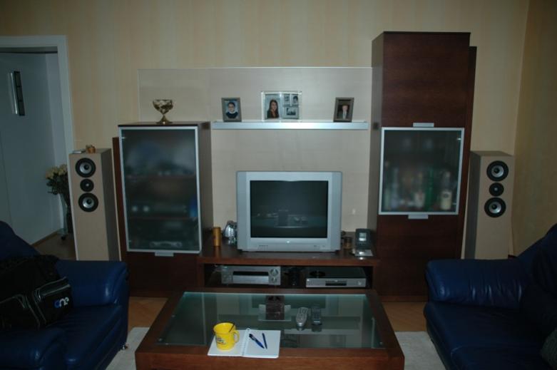

                Concorde ist sicher eine Top Box. Von der Aufstellung her, muss ich so schlank wie möglich bauen (habe rechts zw Wohnzimmerverbau und Wand nur ca. 60cm und keine andere Möglichkeit der Aufstellung ). Wäre eine offene Aufstellung möglich, wäre die Concorde meine erste Wahl . Weiters sind später noch Center & Rears geplant. Center wäre dann einfach liegende Quintett (allerdings mit MT in der Mitte und HT oben draufgesetzt, TT je 2 flankierend zu MT/HT).
                @Walwal: Bassbelastung ist kein Problem, hauptsache der Bass klingt kontrollierter und ist knackiger. Die beiden TT aus den Voxen werden als SUBs wieder auferstehen

                          Vielen Dank für euer feedback. Ich habe im Moment wirklich mal Zeit die vielen interessanten und leerreichen Theads zu lesen. Klipsch vs VOX z.B. lässt mich hoffen und es nochmal mit meiner VOX teilaktiv zu probieren. Ich hatte ohnedies schon seit Längerem vor mir einen Thel Audio amp zu bauen. Vielleicht also doch eine vollaktive VOX253 (mit SAW30 Modul)? Mal sehen.

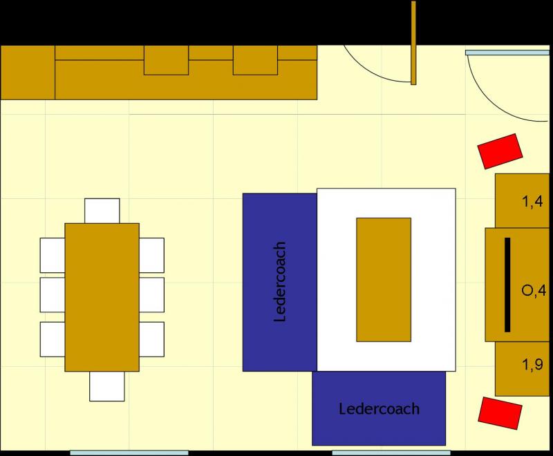

                          Ich habe schon einige Maßnahmen mit gutem Erfolg probiert (bessere Chinch Kabel, gute Boxenkabel, Vox auf Spikes, TT nach aussen ...) aber das offensichtliche Problem mit den Raummoden lässt den Bass total schwammig und zeitlich falsch rüberkommen. Anbei auch noch ein Plan meines WZs. Wie schon gesagt, die Aufstellung ist absolut . Der Boden ist wie folgt aufgebaut: Betondecke, Schlackenschüttung mit 10x10er Staffeln und Isolierung, darauf 19er Spanplatten geschraubt und Buchenholzparkett verklebt. Die Zahlen rechts auf den Kästen beschreiben deren Höhe. Die beiden roten Rechtecke sind? . . . richtig meine VOXen . Das schwarze Rechteck rechts ist mein 42" Plasma. Audio Geräte stehen dzt in Fächern unterhalb. Die Maße menes WZ: 6,5m x 4,85m.

                            Auch mir gefällt die Atlantis optisch nicht. Die Concorde würden bei der Aufstellung auch nicht passen, weder optisch noch akustisch. Einzige Möglichkeit bei der Wand/Eck-nahen Aufstellung ist DSP oder sonstige elektrische Massnahmen.
                            Oder du baust die Couplet KE mit 2 Subwoofern und regelst die Subs über das Antimode 8033. Das kostet dich nur den Umbau, 1-2 Antimode (je 300 Euro) und 2 Aktivmodule.

                              Ich habe mit der gleichen beschissenen Aufstellung zu "kämpfen", und habe deshalb an meine Boxen Filzgleiter geklebt, dass sie sich sehr leicht schieben lassen.
                              Zum "bewussten" Musikgenuss ziehe ich die Boxen etwa 0.75m nach vorne und etwas aus den Ecken heraus Richtung Raummitte.
                              Wenn ich sie so stehen habe, hört es sich an, als hätte ich völlig andere Boxen, sie klingen viel räumlicher und detailreicher.
                              Wenn sie mal nur so nebenbei laufen, können sie ja in den Ecken stehen bleiben, da ist es ja nicht so schlimm.
