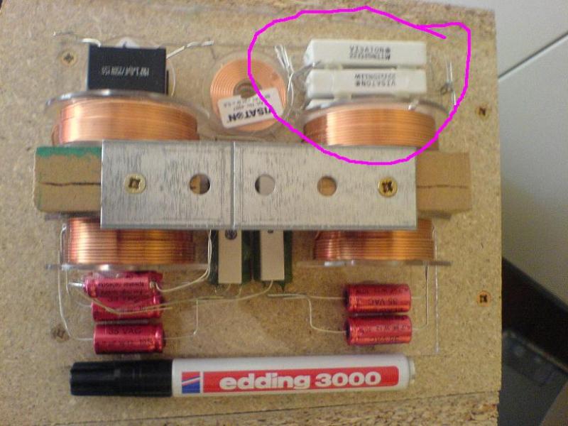

    Hallo!
    Da Boxim leider nicht die Leistung von Bauteilen berüksichtigt hätt ich da mal eine Frage?:
    Möchte ein Hochtonhorn drosseln und es ergab sich der Widerstand von 14,7 Ohm. Da diese Box 400 Watt RMS und 800Watt Musik hat habe ich vorerst zwei mal 3 parallel geschalltete 22 Ohm Widerstände in Serie gelötet. Ein Widerstand hat 11 Watt.
    R=(22/3)*2=14,7 Ohm

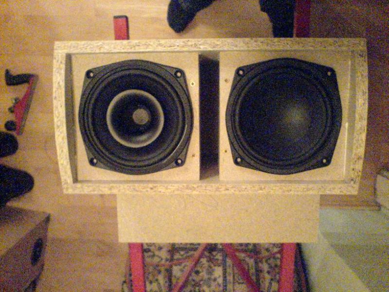

    Es handelt sich dabei um 2 parallele Tiefmitteltöner (je 8 Ohm 200Watt) und ein Hochtonhorn (8 Ohm 40 Watt).
    Meine Frage nun:
    -Halten die Wiederstände diese Belastung aus? bzw
    -Ist diese Einheit auch als Schutzelement für den Hochtöner verwendbar?
    -Oder würdet ihr doch lieber so ein Lampenschutzelement verwenden? Wenn ja, welchen Einfluß hat dieses auf den FQ-Gang?

    Ich hätte mehr Angst um die 35V-Elkos.

      was ist das für ein tmt? glaube kaum, dass der mit 400 watt belastbar ist und wenn nicht, dann spielt die belastbarkeit der widerstände keine große rolle.
      du kannst auch eine pegelabsenkung mit spannungsteilern erreichen (dann steigt die lautsprecherimpedanz auch nicht so arg an). dazu schaltetst du einen widerstand vor dem ht in serie und direkt danach einen parallel...

        Also der Coax dürfte der 6CX200Nd und der zusätzliche TMT (2.5 Wege?) der 6P200/Nd sein.
        Die Belastbarkeit der Widerstände ist in diesem Fall IMHO kein Problem.

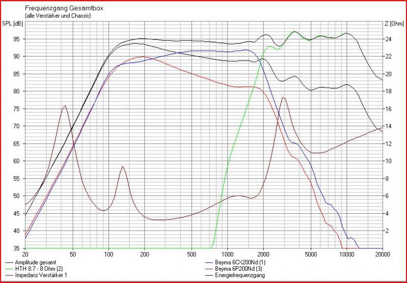

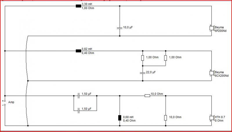

          • 1309
          WAUW, das ging ja schnell.
          poste gleich mal die Boxim Datei.
          Muss dazusagen das dies nur eine theoretische Weiche ist und es Anhand der Daten ziehmlich schwierig ist.
          @ LIFU: mit den Komponenten hast du recht
          Es gibt zwar schon einen Weichenplan von Beyma jedoch sind das die theoretischen Werte und es gibt diese auch nicht zu kaufen?!?(wiesowohl)

            Hätt jedoch schon gern gewußt wieso hier die Elkos zu schwach sind? bzw welche Leistung sie in diesem Projekt haben sollten.
              Wenn Du Deine Daten in U = Sqr(Pmax 800 Watt * R 8/2 Ohm) einsetzt bist Du bei 56,6 Volt. Weiter solltest Du Deine Weiche bei den Strömen mal auf Induktionen/Trafoübersprechen durch die symetrisch angeordneten Spulen überdenken ? Auch mit den Eisen-Spaxschrauben und dem plattgedrückten Eisen L-Winkel so dicht im Magnetfeld der Spulen dürften die andere Werte / Sättigungen aufweisen.
                hallo burns,
                ich habe dir eine einfachere weiche hergestellt.
                mit luftspulen und mkt.
                ob die luftspulen warm werden ist kein problem und die wiederständen halten es aus.
                ich wüsste nur nicht welcher beyma höher ging und war zu faul im internet zu suchen...
                boxsim 111b!

                  Gebt in den Simus auch mal den Durchmesser des Schallaustritts und die Position des Treibers im Raum ein. Wenn man das gemeinsame Außengehäuse nicht benutzt muss man alle Angaben auf der Schallwandkarte selbst ausfüllen.
                  • LIFU
                    • 19.07.2008
                    • 356
                    Hoi Burns
                    Ohne selbst gemessene Frequenzgänge der Coax-Wege und des 6P200/Nd in Deinem Gehäuse,wirst Du nie eine funktionierende Weiche entwickeln können.
                    Das HTH 8.7 kann nicht einfach als Ersatz herangezogen werden.
                    Das ist vergeudete Zeit.

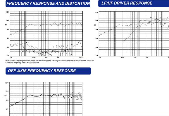

                      Ich bastle schon den ganzen Tag.
                      was ich sagen kann das ist das der HT erst ab 3000hz unter 12dbWeiche einsetzbar ist.
Ansichten: 1
Größe: 53,5 KB
                      Trotzdem GROSSEN Dank!
