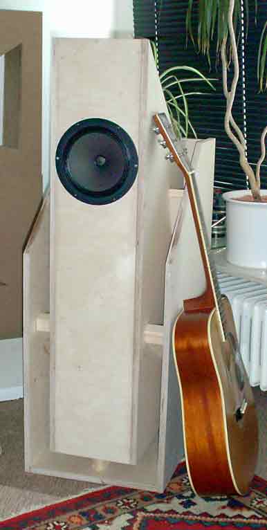

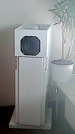

                  stellberg
                  der B200 ist für ein reines Basshorn nicht geeignet,
                  ich habe zwei doppel Hörner gebaut
                  SAXOPHON und RDH20 spielen mit B200
