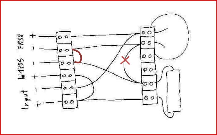

    guten abend,
    habe soeben die stella aufgebaut. dabei sind der w170s und der frs8 verpolt angeschlossen siehe hier. ich steh gerade auf dem schlauch: wenn ich den batterietest mache, müssen dann beide chassis sich gleich bewegen, oder müssen sie in entgegengesetzter richtung ausschlagen?
    fragt
    phil

    auf dem Layout ist nur der Breitbänder verpolt. Theoretisch müsste der Tieftöner nach außen ausschlagen, und der Breitbänder nach innen. Ich bezweifel aber, dass man das Ausschlagen des FRS8 nach der Filterung noch sieht.
    Gruß, Thomas

      doch, das kann man sehen. bei mir schlagen sie aber gleich aus. offensichtlich habe ich einen fehler in die weiche gebastelt. also gehe ich mal auf die suche.

        hallo
        ich dachte es müssten beide gleich auschlagen
        man verpolt doch um die phasendrehung der weiche auszugleichen,oder?
        gruß
        guido
          bei gleichstrom (1,5V) gibt es keine phase verdrehung.
          die chassis sind in serie:
          der w170s nach vorn und der fr8s nach hinten.
          wenigstens 3-4 sekonden prüfen...

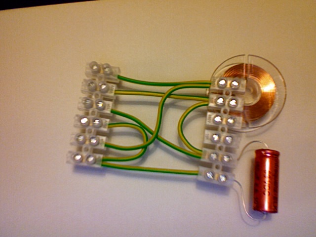

            den fehler in der weiche konnte ich lange suchen. ich hatte den frs8 lautsprecherseitig falsch angeschlossen. argghhh! während uns die dummheit anderer oft erheitert, ist die eigene doch eher lästig :-(
            hier der aufbau meiner weiche:
            (hm, die bildchen stehen jetzt unten. kann mir jemand sagen, wie ich die hier mitten in den text kriege?)
            übrigens sorgen die lüsterklemmen für den high-endigen touch. wenn metallmembranen metallisch klingen, sorgen lüsterklemmen für einen besonders leuchtenden klang :-))
            ist aber alles noch ein testlauf. baue die boxen für einen freund und wollte erstmal sehen, wie die stella klingt. zuerst war ich etwas enttäuscht. kein wunder, eine verpolte stella klingt nämlich nicht besonders dolle :-) und - oh wunder - wenn alles richtig angeschlossen ist, klingts auch richtig. ich bin sehr zufrieden, viel klang fürs geld! wenn die echten fertig sind, stelle ich sie in die galerie.

                • 5687
                Die Weiche der Stella Light gefällt mir immer wieder.
                  phil
                  wenn du die weiche in dieser form behaltest ;mache diese kleine änderung...
                  (zwei kontakt weniger bis zum frs8)
                  • phil
                    • 13.09.2008
                    • 340
                    @ uweg
                    ganz meine meinung!
                    für den laien haben solche meisterstücke aber auch nachteile. ich würde gerne die stella mal mit dem frs5x ausprobieren. wenn ich die weiche verstehen würde, könnte ich dran schrauben, evtl. trennfrequenz, widerstand vor dem hochtöner ... aber hier: keine chance. der laie steht staunend davor, wie man mit zwei bauteilen eine komlette weiche stricken kann.
                    @ jama
                    meiner meinung nach sind beide versionen identisch. vom input + geht das signal über fünf lüsterklemmen zum frs8 -. selbstverständlich würde ich die signalführung ändern, wenn sich ein kürzerer weg ergeben würde.
