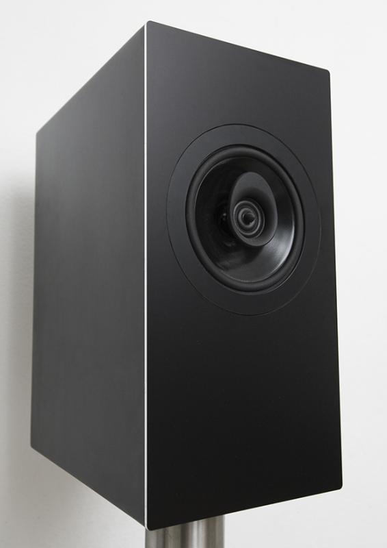

    Hallo hertz,
    ich habe mit dem vorzüglichen Vifa Coax ebenfalls ein Teilaktivsystem realisiert: http://www.hifi-forum.de/index.php?a...4&thread=18597
    Trennung ist bei 170 Hz, Klang herausragend, der Coax profitiert enorm von der Bassunterstützung. Den GF 250 habe ich mal in 30 Litern geschlossen mit 330 mF Vorkondensator betrieben. Ging recht tief die Geschichte.
    Es kann aber auch gut sein, dass Bassreflex die bessere Lösung ist. Wie groß ist denn der Raum?
    Ludger
