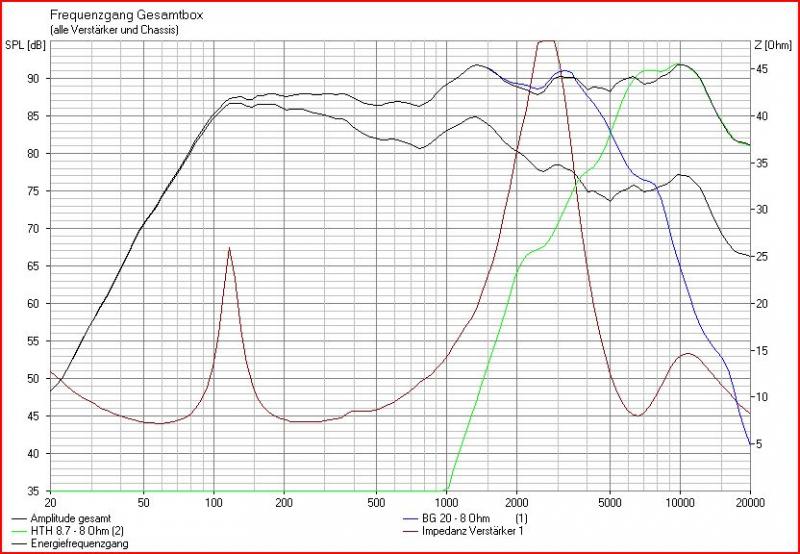

    Moin!
    Helft mir bitte mal. Ich habe zwar schon die Suchfunktion bemüht, bin aber nicht fündig geworden. Gibt es eine Weiche für die Kombination aus 1 x BG20 und HTH8.7 , also quasi für eine halbe MB208H.
    Grüße, Silvio

        hast du die dimensionen deiner box schon festgestellt?
        Daran würde ich mich mal orientieren, größer solls auf keinen Fall werden. Okay Timo wäre super, wenn Du was finden würdest.

          Weiche BG 20 HTH 8.7
          Hallo Silvio,
          habe dir einen BoxSim - File mit den Daten des K&T - Vorschlags erstellt.
          Gruß Ralf

            Hallo Ralf,
            danke für Deine Mühe. Bist Du Dir sicher, daß die Weiche so stimmt? Das schaut ja gruselig aus. Der BG20 läuft wirklich ohne Reihenspule?
            BoxSim-Datenbank
              wollte auch sagen:
              ralf in deiner simu ist dir warscheinlich eine spule weggelaufen...
              hier ein vorschlag
              aber wen nur ein bg20 dann lieber die ct230...

                Weiche
                ups da hab ich doch die Spule in Reihe vergessen.
                Durch Verpolen des TT schaut es gleich besser aus.
                Hier noch mal der angepasste BoxSim - File.
