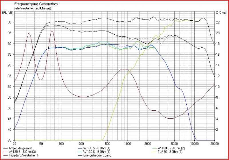

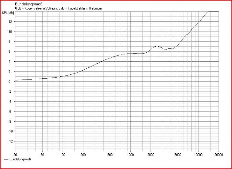

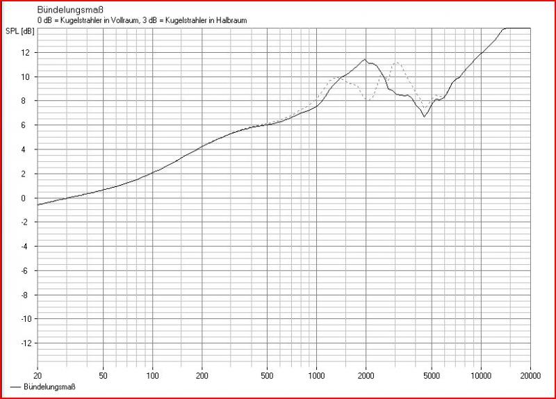

    Hallo an alle.
    Achtung das ist und bleibt ein virtuelles Projekt.
    Ich wollte nur wissen wie eine box mit d’appo Einordnung in zwei quadratischer Richtung sich verhaltet.
    Deswegen vier 13er und ein tweeter, es sind zwei Varianten, einmal vertikal und horizontal(v1), einmal in 45°(v2).
    Die Bilder beider front sind dabei, die weiche bleibt dieselbe nur die Anordnung ändert sich.
    Wer eine starke bündelige box für ein halligen raum sucht kann sich mal das anschauen…
    Gestrichelt Version 2.
    Der tweeter kann je nach Geschmack ausgetaucht werden gegen ein g20 oder ein sc10 zum Beispiel…

    jama - probier mal die w100s aus. die bündeln nicht ganz so stark - dadurch dürftest du den sprung in der bündelung weg bekommen.
      • 5688
      Der Vergleich der beiden Varianten zeigt leider eine Schwäche von Boxsim. Ein Teil der Unterschiede der beiden Varianten bleibt auch dann bestehen, wenn man alle Chassis an der gleichen Position auf einer unendlichen Schallwand simuliert. Eigentlich dürfte dann im Enegiefrequenzgang ja kein Unterschied mehr sein.
        könnte diese schwäche von boxsim die erklärung sein für die problematische simulation vom ti100 ?...

        ich habe noch ein projekt "auf dem herd" mit 3 w130s und ich hab kein sprung in der bündelung...

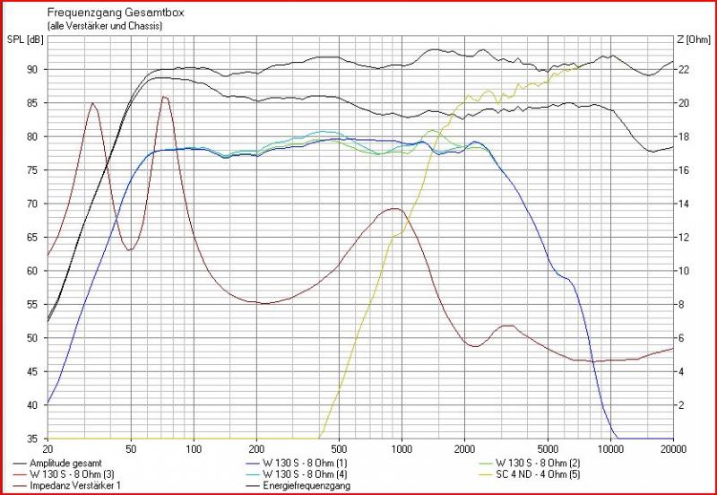

              jama ich fürchte G20SC und evtl. auch SC10N werden ein bisschen zu leise dafür sein.
              Evtl. auch etwas an die älteren CinemaTops angelehnt:
              http://www.visaton.de/de/bauvorschla...170/index.html
              dann statt dem 3. und 4. W100S dann W130S?

                  für die die noch den sc4 besitzen...
                  der energie-fgang ist regelmässig.
