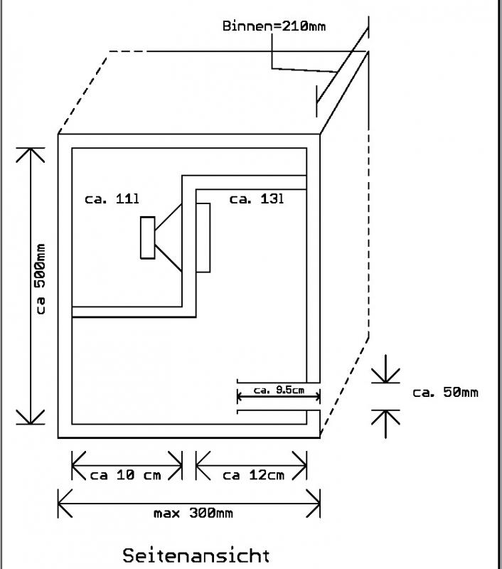

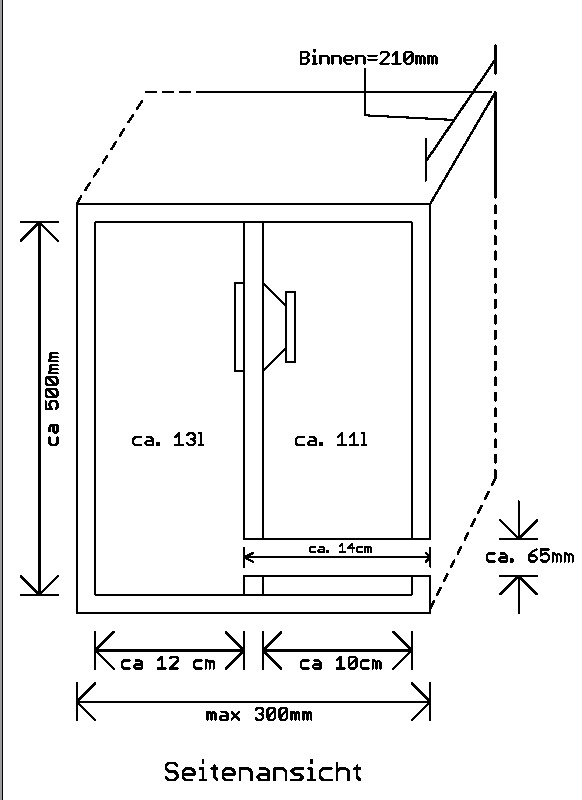

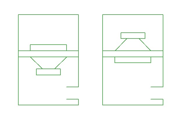

ich möchte einen Bandpass bauen und habe das Problem, dass ich den Tieftöner nur liegend
einbauen kann. Die Frage die sich mir nun stellt ist, ob die "Aussenseite" nun besser nach oben oder unten schauen sollte ?
Die Reflexöffnung wäre dann unter halb des Speakers angebracht
Gibt es da irgend einen Erfahrungswert ? Wie verhalten sich Sicke/Zentrierung ?
