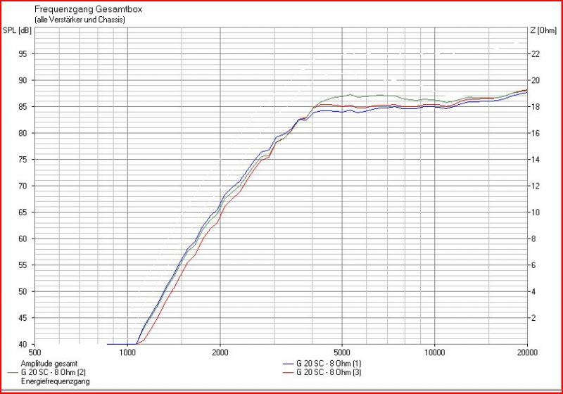

                    ich habe simuliert:
                    3 identische tweeter
                    3 identische schallwand
                    3 identische 18db celle
                    blau widerstand vor der celle
                    grün widerstand nach der celle
                    rot spannungsteiler vor dem tweeter.
                    (mit 1,2 und 18 ohms im spannungsteiler bekommt man exakt den gleichen niveau wie chassis1)

                      das selbe mit dem G20...
                        egtop
                        Hallo jama,
                        die Simu zeigt exakt meine Erfahrung.
                        Die blaue Linie zeigt den beschriebenen Frequensganganstieg welcher zu dem "scharfen" Klangbild führt.
                        Jedoch möchte ich noch anführen das ich das selbstverständlich auch Simuliert habe, die Auswirkungen je nach verwendetem Hochtöner unterschiedlich ausfallen.
                        Der gemessene Frequenzgang meines Hochtöners ist mit Vorwiderstand jedoch noch steiler als dein Beispiel 1 ( Anstieg ca. 4 db )
