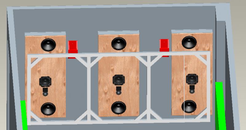

    Für bessere Übersichtlichkeit habe ich mal eine Ansicht in SketchUp erstellt, die verdeutlichen soll, wie das ganze angeordnet ist. Die Maße sind durch die schalldurchlässige Leinwand und die dahinterstehenden raumhohen Stützen in ihrer Breite und Tiefe vorgegeben und relativ fest bzw. nur geringfügig veränderbar. Die Stützen würde ich, um Kantenreflexionen zu vermeiden, mit einer Blende abdecken. Sehen tut man ja eh nichts hinter der Leinwand. Im Anhang findet ihr auch eine BoxSim-Projektdatei.
    Frontbox(en):
    38 x 56 x 18cm (BxHxT)
    W170S8 und W100S4 und G20SC (14,6L und 1L geschlossen)
    Sub(s):
    78 x 56 x 18cm (BxHxT)
    AW3000 (54L geschlossen)

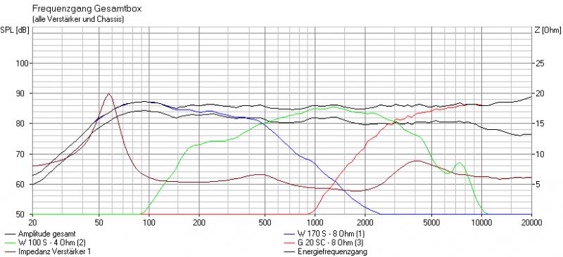

    - Im Anhang ist eine Simulation für den Einzellautsprecher, wie müsste ich die vermutlich anpassen oder in welche Richtung beim experimentieren gehen, so dass ich von allen 3 Boxen ein relativ homogenes Klangbild bekomme?

    mir wäre der w170s etwas zu klein, ich würde den w200s (der fühlt sich in 15l sehr wohl) nehmen und mich dann an der starlet g orientieren. das ganze dann bei 80 hz trennen (zwischen lautsprechern und den sub´s).

      W200S - finde die zumindest simulationstechnisch schwierig in den Griff zu bekommen, wenn ich die Starletschaltung und -bestückung auf den gegebenen Abmessungen simuliere, kommt ziemlicher Quark heraus. Habe außerdem die Befürchtung, dass das Mehrgeld sich nicht im Mehrwert wiederspiegelt, da der Bass (um die 100Hz rum) gegenüber den am Limit befindlichen Mitten zu stark aufträgt in Kombination mit der wandnahen Installation.

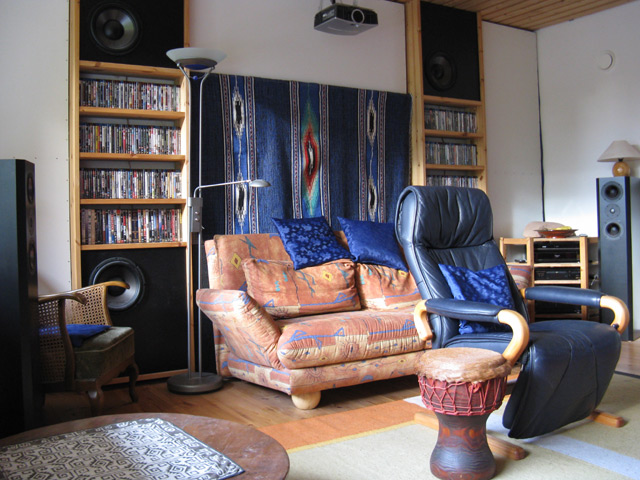

                Bei mir sieht es im Moment im Heimkino so wie im Anhang aus, also ähnlich deiner angestrebten Lösung. Zwei Nachteile haben sich neben all den Vorteilen ergeben.
                1. Die Längsmode des Raumes und damit die "gehärmäßig schlimmste" Mode wird maximal angeregt.
                2. Wenn man in der Mitte sitzt, hört man den Center auf Achse, die anderen LS aber unter Winkeln.
                Das Erste hat mich so stark genervt, dass ich die Subwoofer wieder entfernt habe und nun ein DBA mit 4 Subwoofer (2 rechts, 2 links an der Wand und auf 1/4 der Raumlänge) betreibe. Das Ergebnis ist wesentlich besser.
                Zweitens ist deutlich hörbar, wenn man beim Hören aus der Mitte rutscht und ein LS heller wird. Ich würde dies auch nicht wieder so machen und meine nächsten LS werden auch wieder auf den Hörplatz eingewinkelt.

                    Mein Raum ist 3,6*5m in der Grundfläche. Bisher stand ein 3*2 SBA an der kurzen 3,6 Seite, wo auch die Leinwand hängt.
                    Jetzt stehen zwei Subwoofer an der rechten 5m Wand auf jeweils 1/4 Abstand zur 3,6m Wand und ebenso zwei an der linken 5m Wand.
                    Andere Aufstellungen habe ich auch probiert, waren aber wesentlich schlechter, oder leider aufstellunhstechnisch nicht zu realiseren (z.B alle auf dem Boden auf 1/4 der Breite und auf 1/4 der Länge).

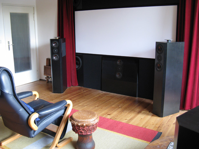

                      Ich verwende als Sub auch den AW3000 in jeweils 50 Litern geschlossen als DBA. Von den vorderen Subs, kann man auf dem Bild nur zwei entdecken:

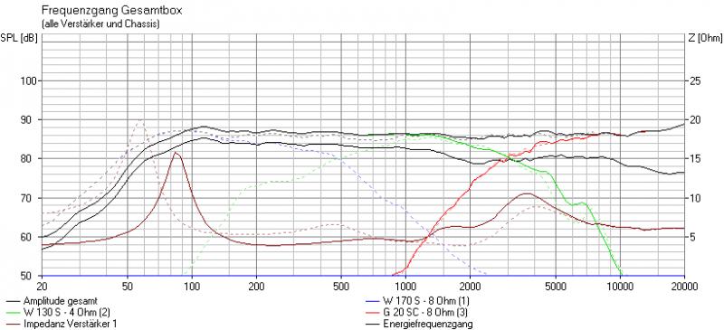

                            Achje. Und nun? Jetzt hab ich auch noch eine anscheinend gut funktionierende Kombination mit W130S4 und G20SC in 6,4L geschlossen simuliert. Wenn ich die nun bei 100Hz trenne statt wie die oben bei 80Hz, meint ihr das macht soviel Unterschied? Im Maximalpegel bin ich etwas beschränkter damit (wegen Bass), aber ansonsten gibt eh der Mittelton das Maximum an... Und es ist nochmal gut 30 Euro günstiger pro Box plus die lieben Surrounds können auch relativ adäquat gebaut werden dann...
                            Was meint ihr? (Als Referenz im Bild ist die 3-Wege-Variante von oben gewählt.)
                            Norbert, warum ziehst du Platten- den Helmholtzresonatoren vor? Ich habe nur 18cm Tiefe (dafür 80cm Höhe und 140cm Breite) zur Verfügung, vielleicht reicht das sogar für beides? Ich würde aber sowieso erstmal aufbauen und dann probehören, wo es hakelt.

                              hatte mal 3 x die Bjou als Fronts im Heimkino getestet, die deiner Kombination aus W 130 und SC 20 im Maximalpegel überlegen sein dürfte. Das klang schon ein wenig piepsig. Seit dem nutze ich sie am Computer in einem Meter Abstand und sie klingen sehr gut. Warum baust du nicht eine D'Appo a la Couplet Light? Du wirst wahrscheinlich mindestens 3 Meter entfernt von deiner Leinwand sitzen und da punkten meiner Meinung nach D'Appos.
                              Ansonsten ist es gut, wenn man erst mal die Schwachstellen seiner Raumakustik vor Ort herausfindet.
