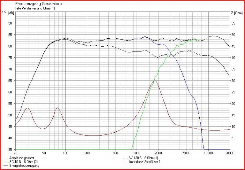

    Hallo Zusammen,
    ich möchte gerne Hobby HiFi Bauvorschlag CC44 nachbauen. Die Chassis habe ich bereits. Allerdings in 8 Ohm.
    Ich habe ein wenig mit Boxsim simuliert.
    Könnt ihr Euch die Ergebnisse mal anschauen und mir sagen was ihr davon haltet.
    nul ohmspulen gibst nicht....
    der sc10 ist zu tief getrennt.
      Danke für die Antwort! Hat die zu tiefe Trennung Auswirkung auf den Klang oder "nur" auf die Belastbarkeit? Der Lautsprecher soll ohne Sub an einem NAD 3020i betrieben werden.
      Welchen Zweck hat die 0,22mH Spule?
      Viel Grüße
        beide: klang,verzerrung und belastbarkeit.
        die 0,22mh glatet den f-gang vom TMT.(18db)
