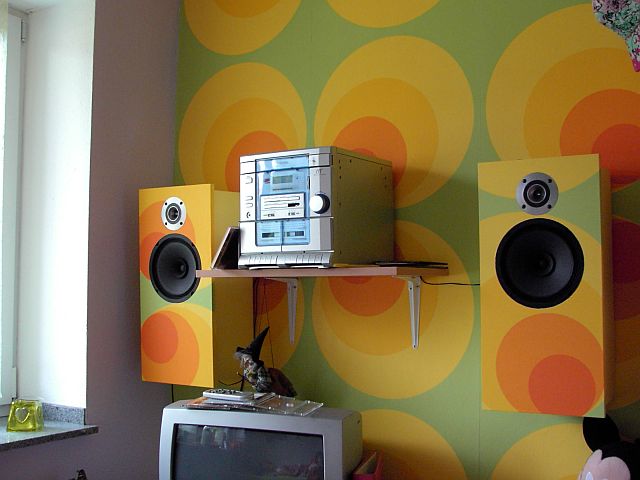

                  Das hier sind die Boxen eines meiner Beutekinder.
                  Ca. 20ltr. Masse ca.25/55/12cm Aussenmaß.
                  Also bei Sprache ist da kein Dröhnen, aktuell werden die mit ner JBL mini am PC betrieben. Sprache bei TV kein Problem.
                  Bei Musik ist der Bass schon was fetter. Also bei der nächsten Feuerwehrparty
                  gehen die auch gut.
                      Die kommen mir irgendwie bekannt vor.
                      BG20 / HT95PA ?
                      welche Weiche ist denn da drin?
                        gehen die auch gut.
                        Na hallo, das gehört aber in die Galerie - sehr schönes Projekt! (oder hab ich da was übersehen?)
