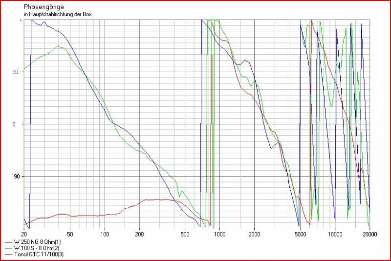

    Ich möchte mal kurz mein aktuelles Projekt vorstellen.
    Aufgabe war es möglichst günstig Boxen für eine Ferienwohnung zu bauen.
    Am günstigsten gehts, wenn man die Bauteile schon hat... Von diversen Bauten sind
    2x W250NG
    2x W100S
    2x Tonsil GTC 11/100
    über geblieben.
    Nach etwas Herumspielen mit Boxsim ist dabei folgende Box herausgekommen. Sehr viel größer soll das Gehäuse nicht sein und zumindest mit AkAbak scheinen auch andere Gehäusearten für den W250NG bei gleicher Größe nicht mehr zu bringen.
    Würdet ihr mit den Chassis etwas anderes bauen? Oder habt ihr Verbessungsvorschläge zum Entwurf? (Die Weiche kommt so aus dem Optimierer z.T. muss ich da noch reale Werte für die Bauteile einsetzen.)

    ich würde mit der bestückung keinen seitenbass bauen.
    1. der tt ist zu groß und entsprechend weit hinter der frontschallwand. dadurch sehr schlechte phasenbeziehung zum w100s.
    2. der w100s wird bei der niedrigen trennung als einzelkind schon ziemlich gequält.

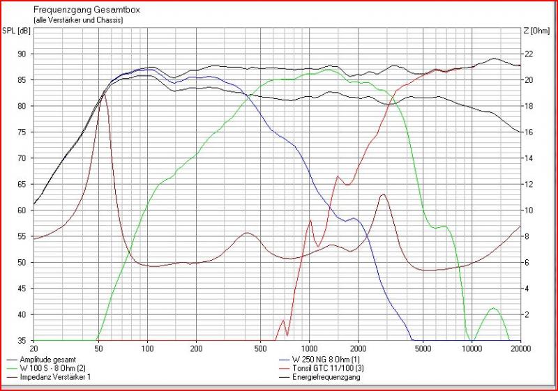

      tools wie einen Optimierer sollte man mit großer Vorsicht und vor allem dem nötigen Hintergrundwissen verwenden, sonst wird das nichts. Es sollte einen schon stutzig machen, wenn die Summenkurve teilweise unterhalb der des Mitteltöners verläuft. Verpolt man den Hochtöner, so passiert kaum was in der Summenkurve. Der Tieftöner fällt arg flach ab.
      Da würde ich nochmal ganz von vorne anfangen.
      Edith sagt: Crossposting. Gesagtes ähm Geschriebenes bezieht sich auf das Ausgangsposting. Knorks Weiche ist etwas besser, wobei die Phasenlage auch hier durchaus günstiger ausfallen könnte.

        tt-mt-phasenlage ist nahezu perfekt finde ich
        beim hochtöner weiß ich ja nicht, wo die daten eigentlich her sind.
        • Frank
          • 05.03.2005
          • 1387
          Stimmt, TT-MT kann man für die Klasse lassen
          Quick'n'dirty: HT-Zweig in 3. Ordnung umwandeln. 5,5µF und 3,3µF, Spule 0,15mH und shcon ist der Bereich glatt wien mit Penaten eingecremter Babyarsch und es gibt ein tiefes Loch beim Verpolen.

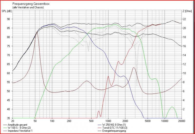

            hier mein vorschlag:

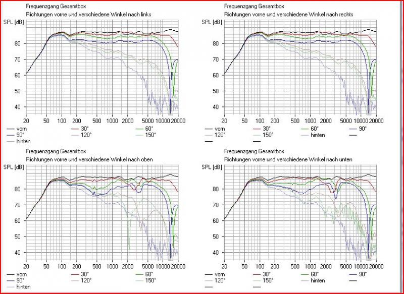

                  Mir ist noch die Idee gekommen, die Frontwand schräg zu machen z.B. 45°. Dann könnte die Box recht schmal bleiben und der TT passt trotzdem vorne hin. Außerdem werden dann die Chassis in Richtung "Stereodreieck-Sitzplatz" ausgerichtet, wenn man die Box zur Rückwand bündig aufstellt.
                  Was ist davon zu halten?
                  Kann man das in Boxsim emulieren?
                  Die Vorschläge von Knork und Jama gefallen mir ganz gut; Jama hat dann auch schon Franks Vorschlag drin und den HT-Zweig mit 3. Ordnung. Nur leider brauch ich dann halt doch ein paar Teile mehr für die Weiche. Beim HT ists nicht weiter schlimm, nur die grossen Spulen kosten halt "viel".
                  Für eine Serienweiche beim TT/TMT kann sich keiner erwärmen?
                  Zur Phasenlage: Ist die tatsächlich so kritisch? In der Summe war der Frequenzgang doch ganz o.k. und auch bei anderen Abstrahlwinkeln, fand ich die resultierenden Effekte nicht dramatisch.

                      ich würde den frontbass behalten.
                      30cm breite ist wieder nicht so gewaltig ; dan kann die tiefe eben kleiner werden.
                      die platzierung ist weniger problematich...
                      die phasen bei meiner version sind auch akzeptabel.
                      gestrichelt MT umgepolt
                      bei strassacker bekommst du (laudio) günstige weichenteile und der wahl ist gross, die r-werte den spulen sollten respektiert sein.
                      die kondensatoren können alle elkos-glatt sein.

                            Anbei hab ich noch probiert ne schräge Front zu simulieren mit Boxsim. Da Boxim nur vorne/Front Fasen kennt, ists nicht perfekt. Es hat aber eh fast keine Auswirkung auf den Frequenzgang.
                            Bilder kommen dann auch mal, wenns soweit ist.
