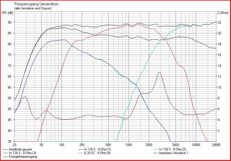

    Ich habe momentan die Alto line mit G 20 SC, und wurde gerne mal was anderes ausprobieren. Da ich mir meine Wunschboxen (Atlantis, Symphonie, Concorde...)
    momentan nicht leisten kann, und ich die Klangbeschreibung der Rhythmic gelesen habe, die sich recht vielversprechend anhört, ist mir die Idee gekommen, meine Boxen umzubauen, ich bräuchte ja nur noch 2 W130s in 4 Ohm.
    Ich könnte mit vorstellen, das der Mitteltonbereich besser wird, da er nur von einem Mitteltöner übertragen wird, (Interferenzen) und dieser nicht wie bei der Alto line die Bassanteile mit machen muss (Dopplereffekt).
    Zudem glaube ich, dass mir die kleine Überhöhung im Bereich, den die Rhythmic hat, gefallen wird. Eine Änderung der Weiche auf G20Sc ist sicherlich problemlos möglich, hab ich schon im Boxsim ausprobiert.
    Meine Gehäuse haben 32l. Wenn ich die Schallwand aussäge, einen Teiler für den Mitteltöner einsetze, und eine neue Schallwand aufleime, das müsste doch gehen, oder?
    Darf sich die G20SC mit im Bassgehäuse befinden?
    Visaton empfielt auf der Produktbeschreibung den Einsatz des W130s bei Bassreflex ab 20l pro TT.
    Bei der Rhythmic hat ein TT aber nur ca. 12l. Ist ein größeres Gehäuse bei diesem Chassis für die Basswiedergabe besser? Das würde aber einen komletten Neubau voraussetzen.
    Was haltet Ihr von meinem Vorhaben?
    Vielleicht hat jemand Lust und Zeit, sich mal die Simu anzuschauen, die ich angehängt habe
    Ist es nötig, den 1,5 khz Buckel etwas zu glätten, wie ich es gemacht habe, oder kann man sich die Teile sparen?

            Es muss ja keine Diskussion über den Doppler Effekt werden, die Frage war ja, ob der Umbau lohnenswert wäre

              Also das kannst du gern so machen, baue die vorhandenen Boxengehäuse um, das ist recht einfach und überschaubar, die Änderung auf den g20SC hast du ja auch mit Boxsim gelöst.
              Die Ryhthmic ist vermessen worden, wenn du dich an die Weiche und die Bestückung hältst, muss die Weiche im MT Bereich nicht geändert werden.

                Ich kann also deine Weiche übernehmen, und muss sie nur auf meinen Hochtöner anpassen?
                Was meinst du zum Volumen für den Tieftonbereich?
                Würde es viel bringen, den W130s mehr Volumen zu geben, als du es bei deinen Rhythmic gemacht hast, oder kann man es sich sparen?
                Hast du dir meine Datei mal angesehen?
                Ich habe jetzt noch eine Simu gemacht, wo ich alles von dir übernommen habe, und nur an den Hochtöner angepasst habe und an meine Gehäuseabmessungen.
                Ich hänge beide Dateien mal zum Vergleich an, wer will, kann ja mal drüber schauen:
                Im voraus vielen Dank!

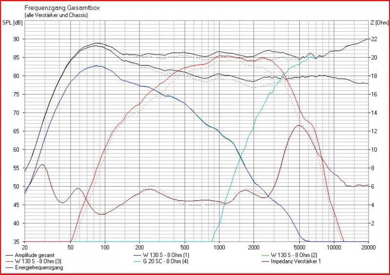

                  nimm den W130S-8 für den MT.
                  der f-gang wird besser.
                  (gestrichelt W130S-4)
                    und hier meinen vorschlag:
                    er verträgt wandnähe...

                      Hallo Tuningpaul
                      mit deiner Weiche kannst du gut beginnen, evtl. ist der oberste HT etwas zu stark, aber das ist raumabhängig. Ich würde so anfangen und nach dem Hörtest weiter modifizieren, wenn es überhaupt nötig ist.
                      Um das Bassvolumen würde ich mir keine Sorgen machen, wenn das Gehäuse schon vorliegt, sollte es so bleiben, in Fall meiner Konstruktion habe ich auch nicht mehr Volumen und bin mit dem Bass sehr zufrieden, gerade bei wandnaher Aufstellung kommt mächtig Bass hinzu, bei mir stehen die Boxen frei und klingen bei aktueller Popmusik richtig prima, druckvoller Bass und auch der Rest ist stimmig und spritzig.

                          Wenn die Box etwas höher ist, dann macht das grundsätzlich nicht viel aus, der HT ist dan noch mehr auf Ohrhöhe, daher könnte es sein, dass der oberste HT Bereich doch etwas abgesenkt werden muss, weil du dann auf Achse hörst, aber das sollte der Hörtest entscheiden. In meiner Erfahrung mit der G20SC, sollte der Frequenzgang in der Simu linear verlaufen, sobald er auf Ohrhöhe eingebaut wird.

                            Danke für die Ratschläge!
                            Ich werde die Weiche nochmal überarbeiten, und den obersten HT Bereich etwas linearer abstimmen, mal schauen, ob ich es hinbekomm
