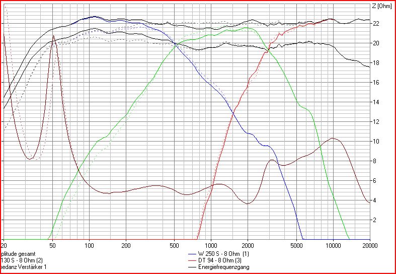

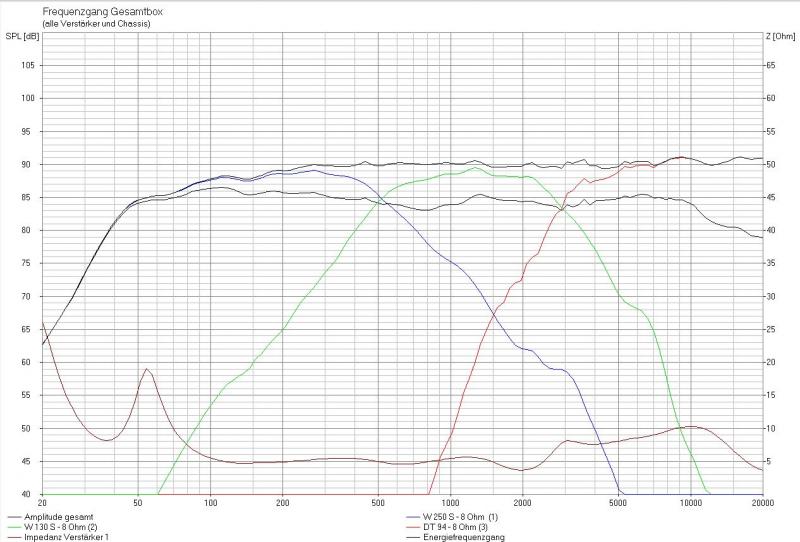

Bräuchte Hilfe bei Boxenbauprojekt mit W250S + W130S + DTC 110
    effektiv...
    mit diesen daten ändern sich meine simu.....

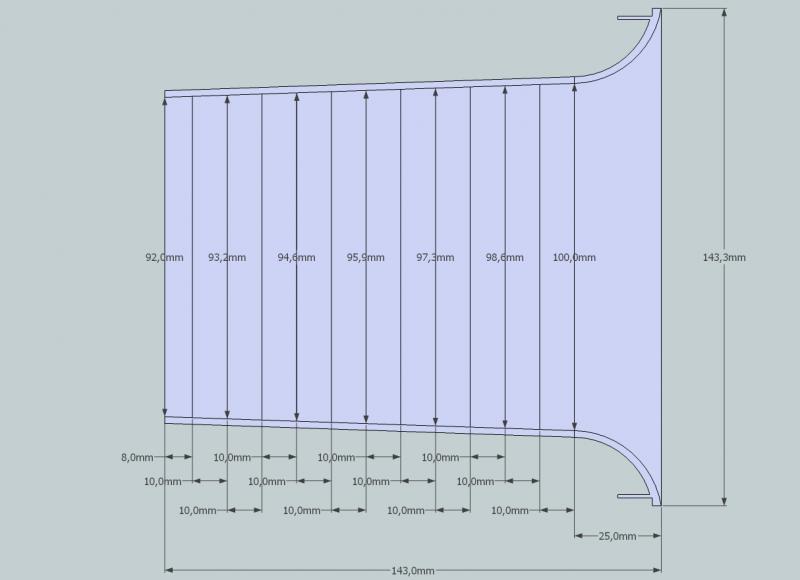

      die gehäuse für meine front boxen habe ich ja schon vor nem halben jahr zusammen gebrezelt. freitag fang ich an die speaker und das riesige br einzufräsen. dat einzige was ich gefunden habe is dat http://www.conrad.de/ce/de/product/3...archDetail=005
      denkel mal die box wird recht gut arbeiten....weichenteile sind alle im stock...kann ja luftspulen berechnen und wickeln, habe auch schon pilzkernspulen umgewickelt, pi mal daumen und etwas mehr windungen druff....messen...rest abwickeln...

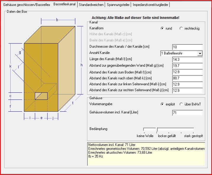

        hi madmurdoc
        ich habe dein br rohr in boxsim eingetragen um die br-abstimmung zu prüfen.
        diam 100mm,länge 143mm: boxsim sagt 35hz.

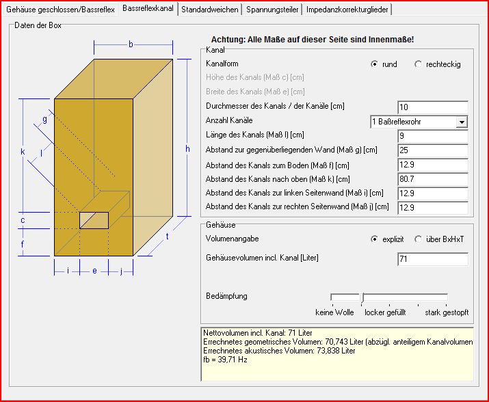

        um 40hz zu erreichen sollte es (laut boxsim!) auf 90mm gekürzt sein...

          iss klar, noch mehr sogar, da es konisch zuläuft....sieht aber fett aus...
          Regel No.1: Was geil klingt, ist geil.
            so konisch sieht dein ding nicht aus...

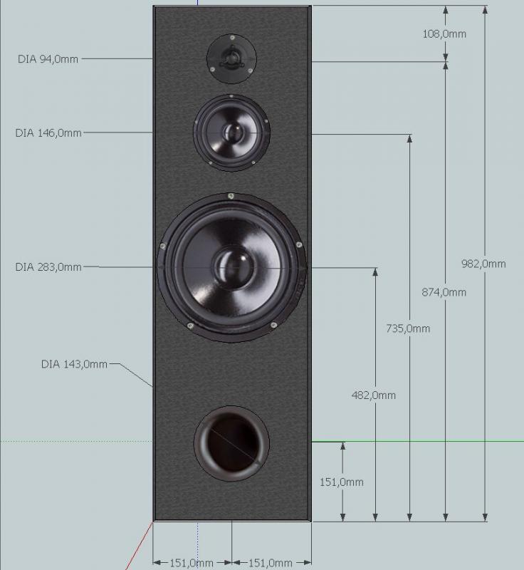

              Hab da mal versucht das ding halbwegs genau zu zeichnen.
              hier mal das original datenblatt --> http://www.produktinfo.conrad.com/da...mpetenform.pdf
              denke ja mal der durchmesser auf der kleineren seite zählt für die abstimmung.
              Gruss Mad

                  Macht euch nicht verrückt mit der BR-Wuwuzela. Mittelwert des Durchmessers nehmen, das kommt etwa hin. Später im Raum stimmt sowieso nix mehr. Heißer Tipp: BR-Rohr abstimmbar machen (Länge variabel) und testen, was zum Raum passt.

                      nur abgesägt net , kann aber wohl einmal 8,60 eus opfern und das dann stückweise absägen. und wieder zusammen tapen....zum messen

                        mit 90mm länge (inklusiv wandstärke) bist du bei +/-40hz!

                          Oder ein passendes Rohr auf der Innenseite drüberschieben, das kann sogar aus Pappe sein.
                          Und: was hat 40, was 35 nicht hat?

                            die boxen werden wandnah und möbelnah stehen, war schon schwer genug die grösse mit meiner "regierung" auszumachen.
                            40 Hz, war das, was boxsim vorhersagen würde, um keinen zu erhöhten bass zu haben bei der aufstellung.
                            werde es, wenn es soweit iss, erstmal ungekürzt einsetzen, probehören...messen und weitersehen. try and error...
                            Gruss MAD

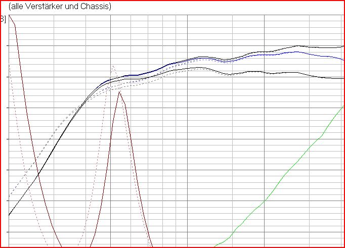

                              das; gestrichelt 35hz
                                dann lasse die volle länge!
