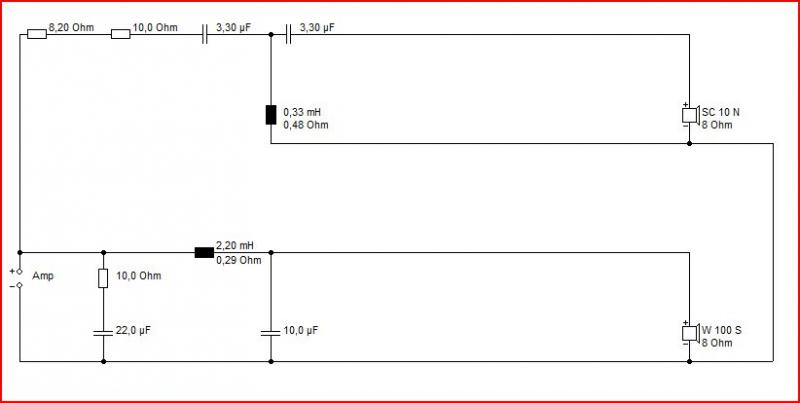

    hier wäre eine billige impedenzlinearisierung vorteilhaft:
    10ohms und 22micro...
    gestrichelt ohne.
          gestrichelt ohne.
          Warum stört Dich die hohe Impedanz im Hochtonbereich. Dem Verstärker tut das nicht weh und die Signale zu den Lautsprechern ändern sich dadurch auch nicht. So wie das RC-Glied angeordnet ist verbrät es nur Strom und erzeugt zusätzlich Wärme in dem Gehäuse. Weil der Verstärker mehr belastet wird, könnte sich sogar der Klang verschlechtern.

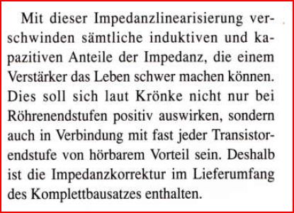

            ja,ja überhaupt in AB-klasse und im bereich wo das rc-glied wirkt...
            der klang verschlechtern?
            kennst du die "circuit boucherot" in den verstärkern?
            du musst noch etwas lernen junger mann!
            extrakt aus "hobby hifi"

            • pico
              • 14.09.2004
              • 894
              Hi jama,
              nun, Leistung wird im Impedanz-EQ sicher nicht nennenswert verbraten. Andererseits sind die Phasendrehungen von Hochtönern in der Regel sehr klein und gerade WEGEN der auch noch geringen Leistung dürfte der negative Einfluss eher homöopatisch sein. Ein Verstärker, der darauf empfindlich reagieren würde hätte sicher noch andere Probleme und wäre nicht optimal konstruiert.
              Ich denke eher, dass das die Werbekunden der Hobby-HiFi freuen dürfte, die mehr Weichenbauteile verkaufen dürfen. Merke: in einem MASSIV WERBUNGSFINANZIERTEN Magazin muss man auch zwischen den Zeilen lesen . . .

                  die änderung ist keine änderung der weiche selbst,sondern eine zusätzliche impedanzlinearisierung.
                  das hat kein inflüenz auf das verhalten beider chassis,sondern der verstärker "sieht" eine regelmässigere impedanz,das ist alles.
                  ihr müssen schon lang und hochgenau hinhören um eventuel etwas fest zu stellen. (besonders im oberen bereich).

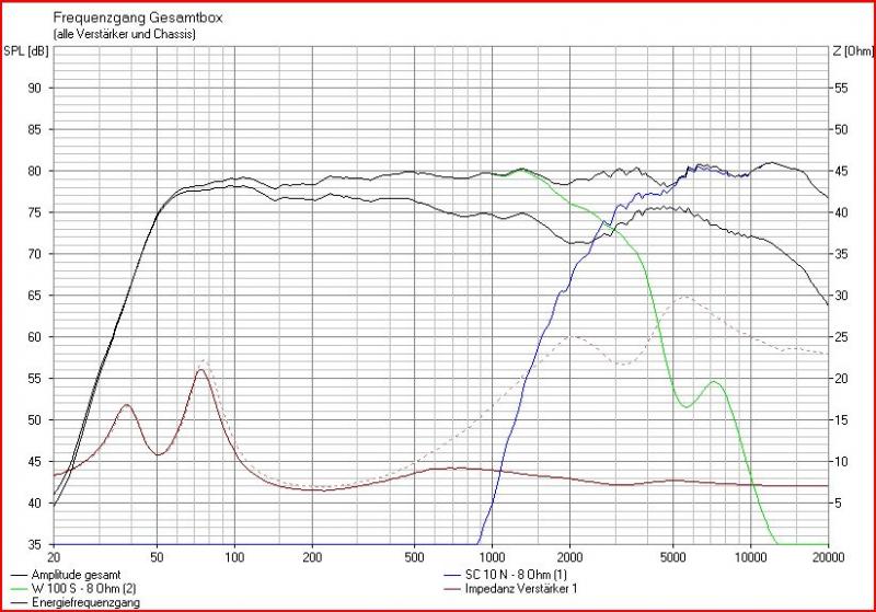

                    Hi Gemeinde!
                    Ich hab das mal in Boxsim simuliert. Die Impedanz wird recht eben, die Bauteile kosten nicht die Welt, die Weiche liegt so draussen rum, mal gucken, ob ich nicht kurz den Lötkolben anschmeisse. Klanglich bringen wird das nichts. Ne Röhre würde sich vielleicht freuen, die besitze ich aber nicht. Und meinem Tangent ist das wurscht. hmmmm - irgendwie obsiegt da die clvinistische Enthaltsamkeit.
                    Freitag wird gemessen und dann werden wir sehen, welche Berg- und Talfahrten der Lautsprecher macht - so viele dürften es aber nicht sein.

                            Es gibt mittlerweile Messungen:
                            Hier der Frequenzgang:
                            [img=http://www.abload.de/thumb/additiona4j5.gif]
                            Hier der Klirr:
                            [img=http://www.abload.de/thumb/klirr90dby3yv.gif]
                            Allerdings muss man dazu sagen, dass wir den mit 90 db gemessenhaben und der W100S damit "etwas" überfordert war.
                            Auffällig ist, dass der Frequenzgang in der Simu recht linear war, in der Messung aber eine satte Senke bzw. Kerbe um 2000 Hz aufwies.
                            Also haben wir kurzerhand die Simu dahingehen geändert, dass wir genau in dem Bereich eine Überhöhung haben. Positiver Nebeneffekt: Der Hochtöner wird weniger gedrosselt, der Pfropfen vor dem Ausgang konnte entfernt werden und wir haben etwas mehr Pegel.
                            Die Boxsimdatei ist angehängt.

                              Hi Frank,
                              man muss dazu sagen, dass die Messungen die im Bass fast vollständig verschlossene Variante zeigen und die Needle im Bass "eigentlich" tiefer und lauter kann (was euch aber im Klangtest nicht gefallen hat).
                              Alternativ könnte man versuchen den ganzen Mittelhochton etwas anzuheben und die Bedämpfung wieder zu entfernen.
