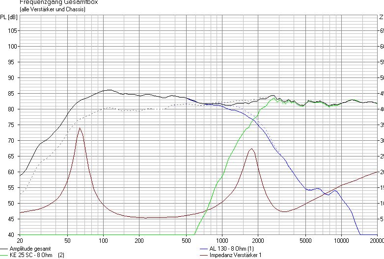

    Hallo zusammen!
    Da bei mir der Fernseher mit darunter stehender Stereoanlage direkt neben der Türe steht, ist er öfters im Weg. Deshalb möchte ich den TV nun an die Wand hängen, die Stereoanlage zur Seite, und die Lautsprecher der Stereoanlage durch deutlich weniger tiefe ersetzen, die dann auch noch extrem nahe an der Wand stehen sollten (weiterhin unter dem Fernseher).
    Ich kenne dafür die Regel, dass der Frequenzgang im Bereich 300-500Hz um 3 dB ansteigen sollte. Was muss ich bei der Entwicklung sonst noch alles beachten?
    MfG, RalpH

    Der F-Gang steigt auch darunter an. Das kann mit Boxsim simuliert werden.

      Oha, praktisch! Ich habe eine derartige Funktion bisher aber noch nicht gefunden... Ist sie derart versteckt wie die unendliche Schallwand?

        Gemeinsames gehäuse abschalten, dann alle Beugungshaken wegmachen bei Chassiseinbau.

          Danke, gefunden! Aber um die 15cm Tiefe werdens doch noch sein. Kann das vernachlässigt werden?

            jepp

              Wunderbar, danke für die Infos. Damit sollte ich klarkommen
