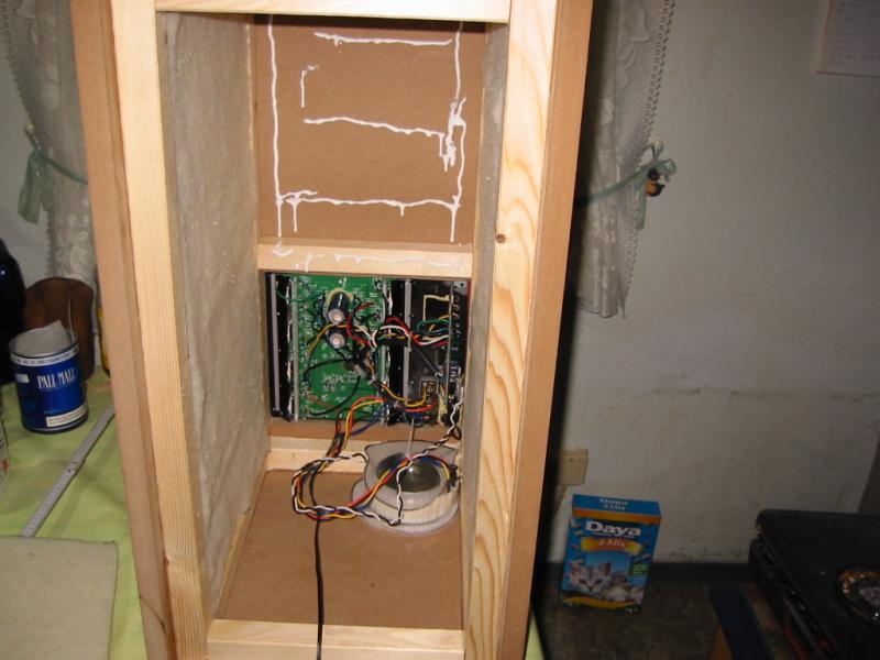

    Ich hatte mir vor etwa 4 Jahren einen Baßreflex-Sub mit diesem Chassis gebaut und war voll zufrieden. Gehäuse 22'er MDF mit 34'er Leisten in jeder Kante innen, Schall- und Rückwand reingesetzt und alles ordentlich verklebt. Innenvolumen, abzüglich Leisten ~90l. Reflexrohr 110mm Innendurchmesser und 25cm Länge. Der Apparat läuft perfekt.
    Hintergrund war das von meiner damaligen Logitech Z560 4.1 Anlage der Sub durchgebrannt war und das Amp-Modul völlig in Takt war. Das Modul hab ich in die neue Box gebaut. Die Satellieten stehen oben drauf, gleich mit Rollen unten dran und diehnt als Hof- Garten- mobile Partyanlage. Gesamt 400W RMS.

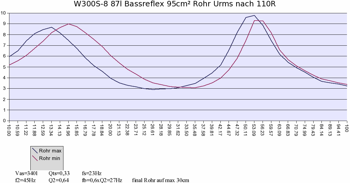

    Ich habe dann den guten alten AKAI AM67 und einen digitalen Sinusgenerator geholt und mit 100R in der Leitung die Spannung des Chassis gemessen um die Impedanzkurve zu ermitteln. Pegel immer gleich gelassen. U an der Endstufe von 10-100Hz bis auf paar mV konstant.
    die Maxima, Minima so bei 0,9V:
    mit Dämmung und Rohr auf 27cm
    57,3Hz 2,49V
    15,5Hz 1,90V
    mit Dämmung und Rohr auf 15cm
    59,0Hz 2,42V
    17,2Hz 2,00V
    ohne Dämmung und Rohr auf 27cm
    59,2Hz 2,95V
    15,8Hz 2,01V
    ohne Dämmung und Rohr auf 15cm
    61,0Hz 2,85V
    17,9Hz 2,16V
    ohne Dämmung und ganz ohne Rohr
    73,8Hz 2,02V
    23,4Hz 2,61V
    In letzterer Version ist der Klang einigermaßen akzeptabel. Bei allen Varianten ist der Schalldruck mieserabel.
    Ich hab dann die Freiluftresonanz des ausgebauten Ch gemessen und 33 statt 28Hz ermittelt.
    Hab ich das richtig gemacht? Ch mit einer Hand am Magneten mitten im Raum 4x6m gehalten und Impedanzmaximum gesucht.
    Ich nehme an die restlichen Daten von dem Ch sind auch total daneben.

    Der W 300 (ohne s) ist nicht für BR geeignet. Nimm den S, achte darauf, dass es den in 4 und 8 Ohm gibt.

      Berechnung paßt sehr gut, auch das BR kann ich weiter verwenden.
      W300S-8 ist schon bestellt.

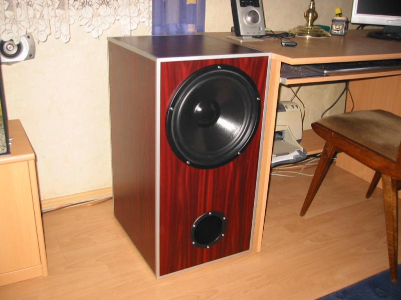

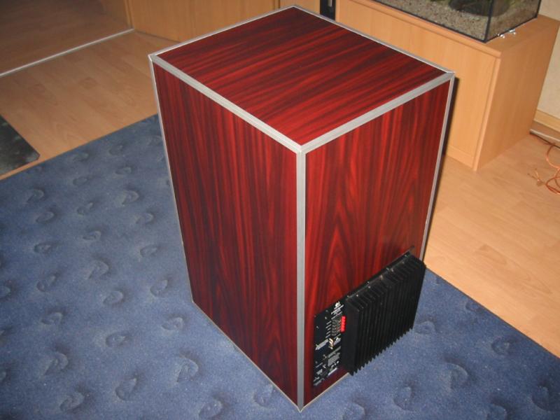

          Es ist vollbracht, Weihnachten nochmal gerettet!
          Der W300S ist am Donnerstag eingeflogen und der Speaka in hohem Bogen zurück.
          Die Dämmung ist wieder drinnen und das Rohr hab ich am Aufstellort per Impedanzmessung abgestimmt, paßt alles wie berechnet.
          Der Klang ist Spitze und verteilt sich homogen im ganzen Haus.

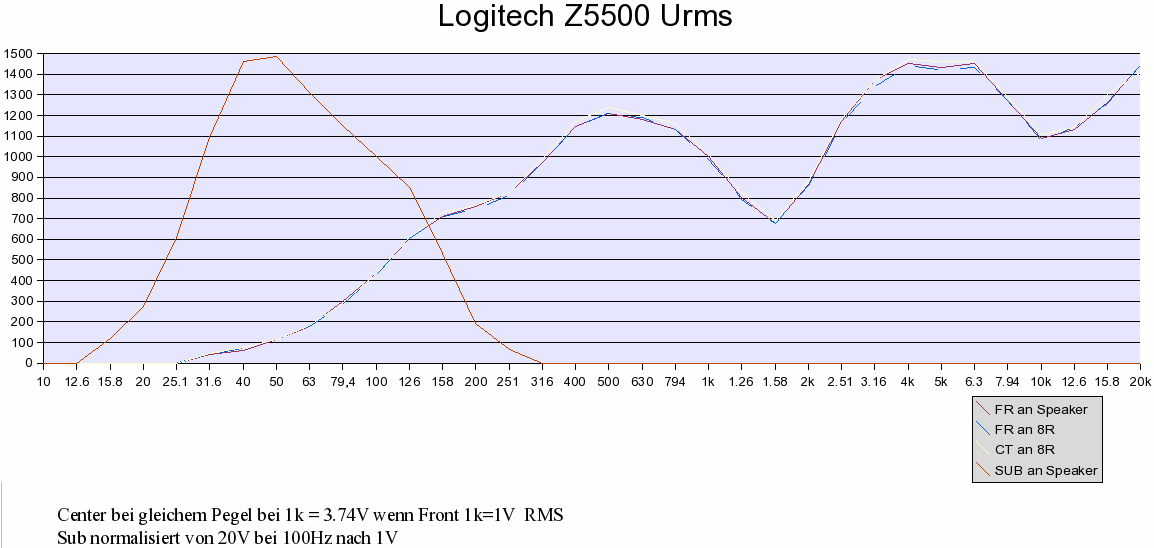

            Neuer Plan.
            Das Logitech fliegt komplett raus und wird durch eigene Endstufen ersetzt.
            Dazu scheint sich der LM3886 sehr zu eignen. Die 5 Sat sollten sich so mit bis zu
            90Wsin befeuern lassen.
            Der Sub bekommt eine Brücke aus 2x LM3886, die sollte bis 300Wsin drücken.
            Trennfrequenz hab ich 125Hz gewählt. Die Endstufen bekommen aktive Filter mit 12db.
            Der Sub zusätzlich einen 20Hz Subsonicfilter mit besser 24db.
            Für das Netzteil kommt ein 800W Ringkern zum Einsatz. Das NT wird auf +-42V stabilisiert. Schaltnetzteile hätten mir besser gefallen, leider konnte ich nichts passendes finden.

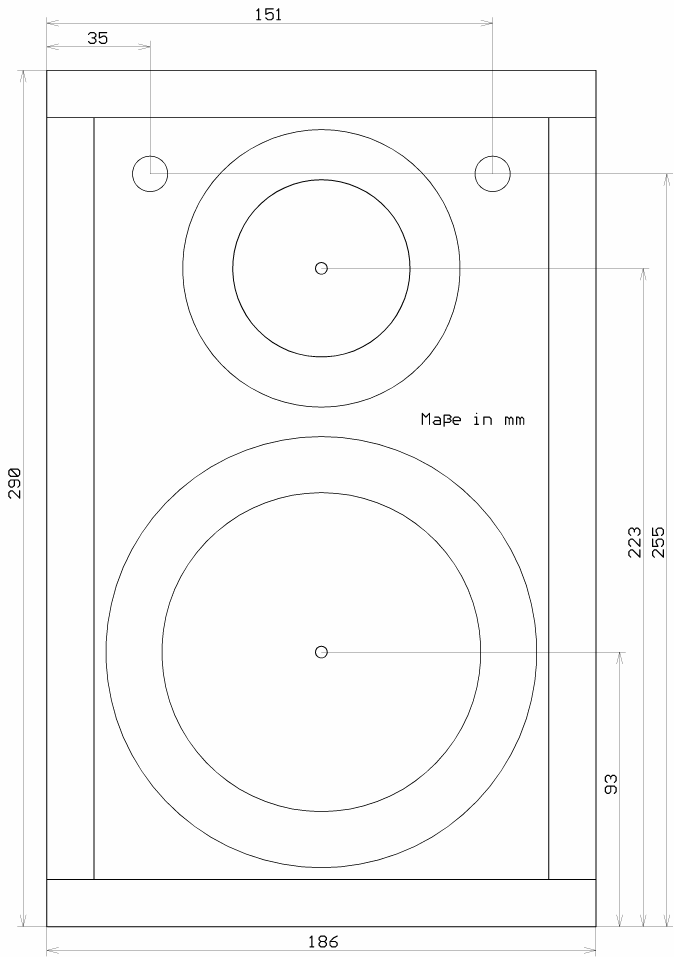

            Die Sat's habe ich mit Boxsim entworfen, auch den Sub nochmal simuliert.
            Vielleicht wäre jemand so nett den Entwurf mal anzusehen, nicht das mir als Boxsim Newbe grobe Fehler unterlaufen sind?
