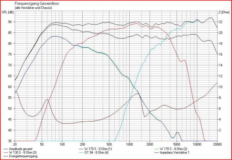

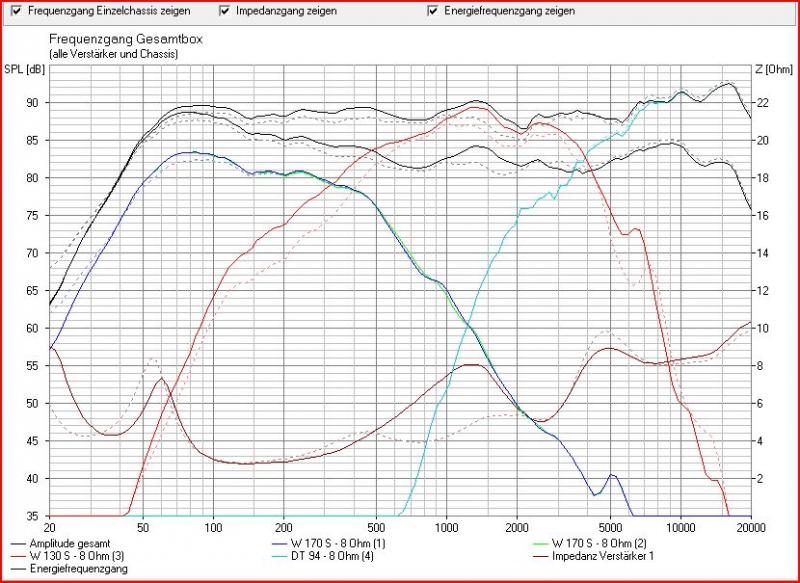

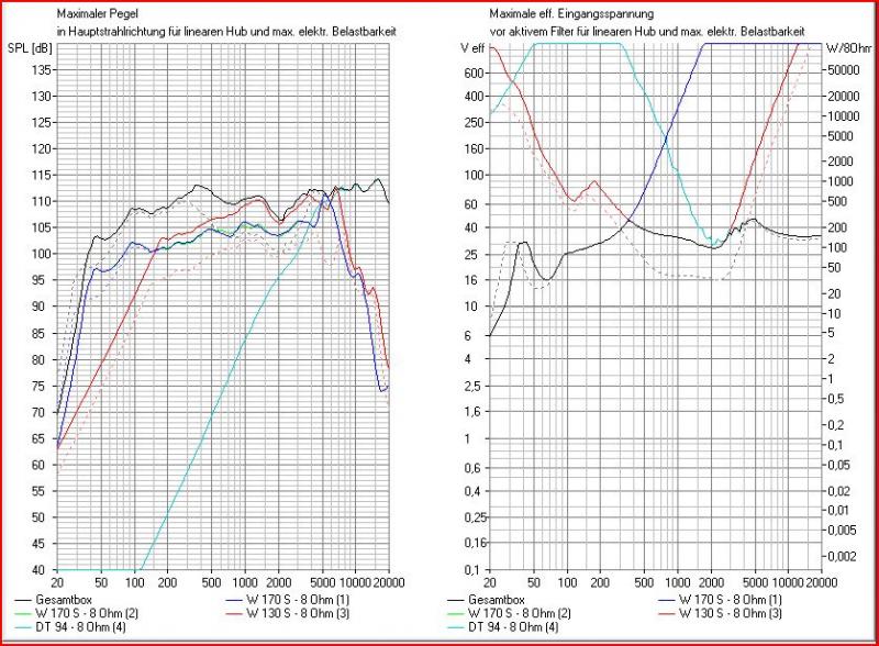

    morgen an alle.
    ich habe mit der simu der alto3c herumgespielt (aus boxim-de) und den w100s-4 durch den w130s-8 erstetz.
    zwei widerstand geändert;die br abstimmung auf 40hz erhöht und das resultat scheint vielversprächend aus.
    deswegen habe ich es hier gespeichert.
    gestrichelt alto3c original.
    ich habe die weiche von visaton total zerlegt um ein besseres f-gang zu bekommen.
    der spl liegt bei 90db .
    hier das ergebnis.
