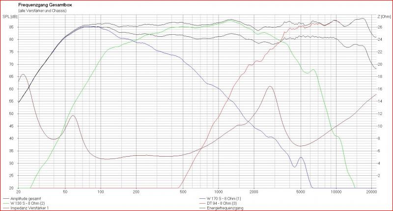

    ich bin seit paar Tagen ein wenig am simulieren, weil mir der Mini-Monitor Basic (W130S + SC10N) nicht "groß" genug ist. Habe bisher nur einen gebaut - vom Klang her alles super, aber bei mancher Musik vermisse ich etwas ab der Mitte nach Unten - da bringt er einfach nicht genug Fülle (unterhalb 80/100 Hz übernimmt sowieso der Sub - der ist kräftig genug).
    Jetzt hatte ich überlegt zu jedem Monitor noch eine Box zum drauf stellen mit z.B. einem W200S zu bauen. Wären halt noch mal über 50 € je Box.
    Durch meinen Thread hier im Forum zum Thema Breitbänder für einen Digital-Flügel auf die Chasiss der WSxxE Serie gekommen.
    Diese sehen ganz OK aus und sind im Vergleich zu der WxxxS Serie um einiges günstiger.
    Meine Frage hierbei wäre ob es klanglich denn einen großen Unterschied zwischen den Chassis gibt. Also z.B. den WS17E statt dem W130S einzusetzen...bzw. Statt W130S + W200S den W17E + W25E und noch den DT94 statt dem SC10N.
    Preislich kommt man für einen W17E+ W25E + DT94 und Bauteile auf etwa das gleiche wie der Mini-Monitor Basic selbst (nur W130S + SC10N).
    Hier meine erste Berechnung - optisch siehst schon mal ganz gut aus
    http://img10.imageshack.us/img10/721...ews17edt94.png
    Wie ich bei der CLOU gelesen habe klingt der 17er ja schon ganz ordentlich - nur habe ich kein anderes Projekt finden können wo ein WSxxE benutzt wurde. Gibts dafür einen Grund?
    Eine Überlegung wäre auch z.B. WS25E + W170S (W130S) + DT94...
    Paul

    Die E-Typen (nicht Jaguar) haben einen schwachen Antrieb, wenig Hub und Wirkungsgrad und sind nur geschlossen einsetzbar.
    • AlphaRay
      • 24.06.2009
      • 2308
      Wirkungsgrad ist mir egal und ich hab vor die geschlossen zu betreiben
      Schwacher Antrieb? Mh. Resultiert darauß nur der geringe Wirkungsgrad oder wirkt es sich noch woanders aus?
        • 28886
        Schwacher Antrieb= wenig Wirkungsgrad und für BR ungeeignet. Sonst fällt mir nix ein. Eventuell Probleme, Impulse sauber wiederzugeben, aber da wissen andere mehr. Wenn der geringe Hub nicht stört, kann man die Dinger nehmen.

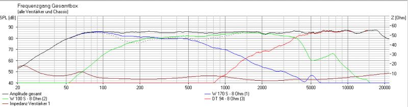

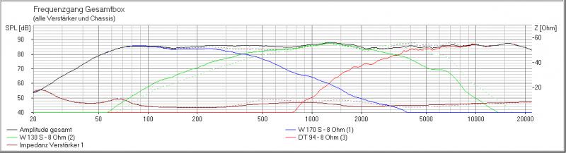

            Habe parallel mit W170S - W130S/W100S - DT94 simuliert. Der W130S hat nicht überzeugt...etwas wellig. Mit dem W100S sieht das schon viel besser aus (siehe angehängtes Bild). Gesamtkosten exkl. Holz & Terminal = ca. 94 €. Ist quasi ne "STARLET light"
            Vom Frequenzgang her fast identisch zu dem mit WS-Lautsprechern...nur dass Schalldruck hier ein wenig höher ist.

                Meinst du für den W130S? Ich hab jetzt jedenfalls noch weiter experimentiert mit der 170-130 Kombi und hab die Senke bei 2,1 etwas bügeln können. Was mich Stört ist die Breite erhöhung bei 1,3 Khz von dem W130S :/
                Habe die Trennfrequenz schon zw. 2000 und 4000 hin und her geschoben..nach unten hin auch..aber irgendwie wirds nicht flacher bzw. die Senke bei 2,1 wird dann stärker.
                Anbei das aktuelle Ergebnis + BoxSim File:
                  du musst im W170S 27 liter geben.
                  dabei 2 versionen.
                  persöhnlich würde ich die zweite...nehmen.
                  überprüfe mit einer zeichnung ob die chassis positione stimmen.
                  ich habe 45Hz abstimmung genommen aber 50Hz ist auch gut
                  die f-gangrichtung vertikal ist sehr gut.

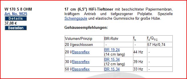

                    Wenn man sich die TSPs ansieht, hat es einen guten Grund, warum WS20E und WS25E so selten eingesetzt werden. Die Dinger sind gut, um 70er Jahre-Boxen mit ihrem Dröhnbass damit zu kopieren, aber das will heute fast keiner mehr.
                    Der WS17E-4 ist der einzige WS..E-Typ der eine Gesamtgüte signifikant unter 1 hat.
                    Ein (sehr) schwacher Antrieb hat - neben schlechtem Wirkungsgrad - folgenden Nachteil: Baut man den Tieftöner in ein Gehäuse üblicher Größe, steigt die Gesamtgüte in extrem ungesunde Bereiche (weit oberhalb 1,0). Um das zu kompensieren, muss man entweder extrem heftig dämpfen (Kosten!) oder deutlich größere Gehäuse bauen oder beides.
                    Beispiel: Ein WS25E-8 hat ein Qts von 1,43 und ein Vas von 113 Litern. Eingebaut in 25 Liter ergibt das eine Gesamtgüte von rund 2,9, die mindestens auf rund die Hälfte heruntergedämpft werden muss. Selbst im 50-Liter-Gehäuse beträgt Qtc ohne Dämpfung noch 2,3. Hätte man einen W250S im gleichen (25-Liter-)Gehäuse eingesetzt, bräuchte man die Grundreso gar nicht zu bedämpfen und hätte zudem deutlich mehr Wirkungsgrad.

                      Danke jama! Ich habe mich an die Vorgaben von Visaton gehalten...der muss ja auch nur bis 80 runter spielen
                        welche vorgaben????
                        • AlphaRay
                          • 24.06.2009
                          • 2308
                          welche vorgaben????
                          Na die 20 l Bassreflex... einen Unterschied zu 30 l habe ich da nicht gesehen
                          Die Abstimmfrequenz habe ich frei gewählt, bis mir die Kurve <100 Hz gefallen hat
