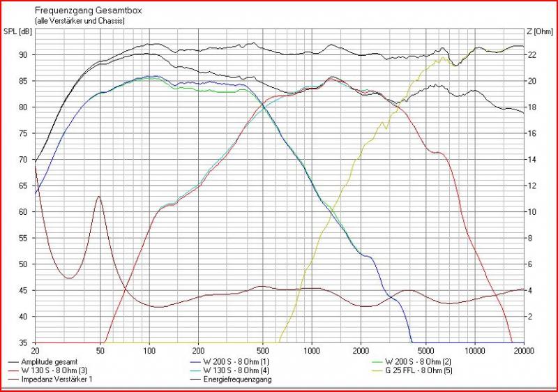

      nochmal zur E20, es lässt mir einfach keine Ruhe, Timo, wie Du mit Deinem Messknecht bei Sunder warst, hast Du da eine Überhöhung im Bereich 3-5kHz(in der Simu glaub ich warn es 3-4db) feststellen können? Wenn es nicht so ist möchte ich mich im vornherein dafür entschuldingen diese "Anschuldigung" aufgestellt zu haben, aber mir ist bisher noch nie so eine Überhöhung(Fehlsimulation) bei den Verwendeten Chassis in Verbindung mit dieser Schallwandgeometie aufgefallen. Als letzte Möglcihkeit könnte noch sein das ich mich versimuliert habe, glaub ich aber fast nicht. Die Bescheibungen der E20 hier lassen mich glauben das diese Überhöhung tatsächlich vorhanden ist, es wäre schön wenn das geklärt werden könnte.

        ich habe nichts dergleichen festgestellt, wir können allerdings irgendwann mal nachmessen, dann bringe ich arta mit.

          im Link zur Messung der Exp. zeigt sich der Buckel ebenso, aufgrund der Skalierung nur etwas gutmütiger, der gesamte Mittelton zeigt sich etwas wellig, eventuell lässt sich damit das Beschriebene begründen. Die Concorde zeigt sich da schon gutmütiger(wurde auch die Messung nicht so stark geglättet wie die der E20 :-) ). Zwar auch nicht perfekt, geht ja eh net, soll auch net, aber weniger "Berg/Talfahrt" als die E20.

            in der simu kann man eine ungenauigkeit nicht ausmachen.

              leider hatten wir die Messung bei mir nicht gespeichert, aber wenn ich mich recht erinnere, war da nix zu sehen von grossartiger Überhöhung. Wir hatten aber auch mehr auf den Tieftonbereich geschaut, denn da lag ja der Hase im Pfeffer!
              Ich erinnere mich noch gut, das die Winkelabstrahlung erstaunlich breit war, so dass die LS nicht so aufstellung-/ richtkritisch sein sollten.
              Um die Disussion jetzt erst noch richtig anzuheizen, sooo "zu viel" fand ich meine LS im Oberen Mitten / Höhen Bereich jetzt auch nicht... Mir klangen sie etwas Höhenlastiger als zu hause, aber immer noch "im grünen Bereich".
              Vermutlich fällt einem das im direkten Vergleich mit anderen Boxen krasser auf....
              Wir werden, wenn Timo mal Zeit hat, die Messung wiederholen und dann mal auslesen. Dann kann man mal mit der Simu vergleichen.
              Vielleicht liegt die Ursache bei den G25ern? Ich weiß nicht, wie alt die sind, vielleicht spielen die nicht mehr nahe ihrer Spec.
              Ich glaube nicht, dass man den kleinen Buckel in der Simu bei 3-4khz so krass hört

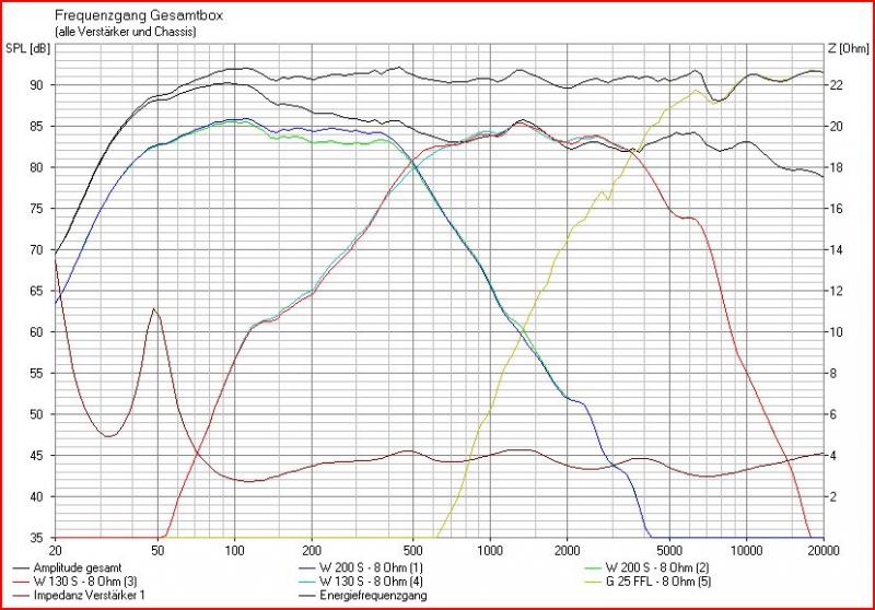

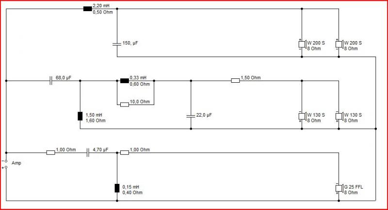

                im falle, eine kleine änderung im hochton-zweig kann helfen:
                (0,15mh 0,6mm und zwei 1ohm 10W)

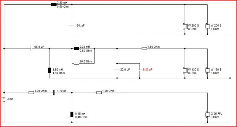

                  #218

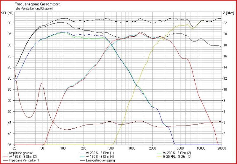

                  und so wäre der empfindliche bereich zwischen 2 und 5khz noch etwas gesenkt.
                  in rot der zusätzliche kondi...
                  drittes bild: original f-gang

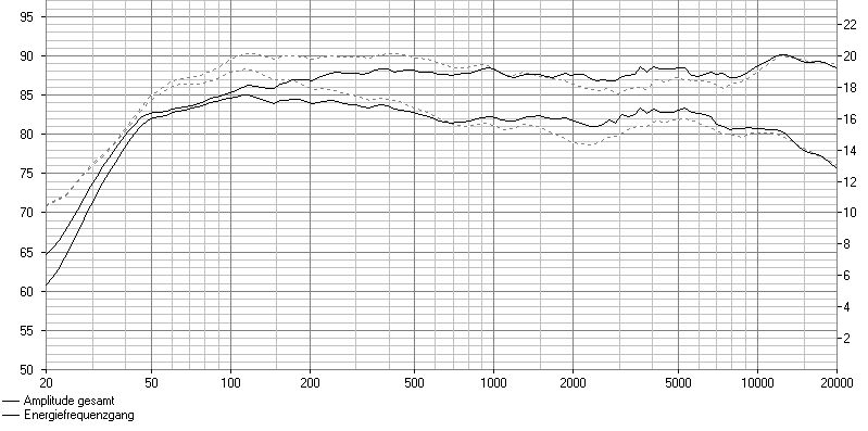

                          Dass eine (Pseudo) D'Appo speziell klingt, kann ich teilweise bestätigen. Ich hatte neben meinen Concorde Sonja und Katja stehen, als klassische 3-Weger mit (bei Katja) identischen Chassis. Sonja klang sehr ähnlich, Katja war (Tiefton ausgenommen) kaum zu unterscheiden.
                          Allerdings war die Concorde im diskutierten Bereich abgesenkt. Daher meine Überzeugung, dass D'Appo nicht linear sein sollte im F-Gang.
                          Katja hatte ich simuliert, gebaut und es passte auf Anhieb, an der Concordeweiche habe ich ewig gefummelt. Was wieder für 3-Weger spricht. Aber wenn alles stimmt, ist D'Appo überlegen in der Abbildung.
                          Bei den Messungen stimme ich dir zu.
                          Dass LS je nach Raum völlig anders klingen, ist eine (gerne ignorierte) Tatsache. Ich würde daher immer im eigenen Raum den LS-Vergleich machen, wenn es um eine Anschaffung ginge.
                          Im Anhang Katja und meine Concorde (gestrichelt).
